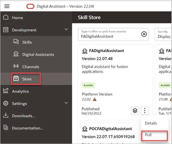

スキル・ストアからFADigitalAssistantをプルするには:
  1. 「ナビゲータ」>「開発」>「ストア」をクリックします。
    ここでは、FADigitalAssistantをプルできるスキル・ストアのスクリーンショットを示します。
    このイメージは、スキル・タイルのプル・オプションを示しています。
  2. 「スキル・ストア」で、アプリケーションのバージョンに対応するデジタル・アシスタントまたはスキル(FADigitalAssistant Version 22.07.48など)を検索します。
    ノート: FADigitalAssistantタイルには、デジタル・アシスタントのバージョンとODAプラットフォームのバージョンが表示されます。 バージョン番号の最初の4桁はアプリケーションのリリースに対応し、最後の2桁はリリース内のFADigitalAssistantバージョンを示します。 たとえば、22.07.48バージョンでは、22は2022年に対応し、07はアプリケーション・バージョンの四半期リリース(01 = A、04 = B、07 = C、10 = D)に対応します。 最後の2桁48は、22.07リリース内のFADigitalAssistantバージョンを示しています。 プラットフォーム・バージョンは4桁で表示され、最初の2桁は年を示し、次の2桁は月を示します。 たとえば、22.02プラットフォーム・バージョンでは、22は2022年に対応し、02は2月に対応します。
  3. FADigitalAssistantのタイルで、メニュー・アイコンをクリックし、「プル」を選択します。
    ノート: FADigitalAssistantはスキル・ストアから自動的にプルされますが、最新バージョンがプルされていない場合は、手動で再度プルできます。
