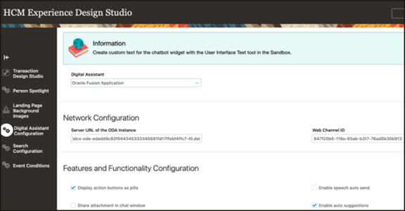

HCM Experience Design Studioツールが含まれているサンドボックスをアクティブ化します。
「ツール」メニューで、「HCMエクスペリエンス設計スタジオ」を選択します。
「HCMエクスペリエンス設計スタジオ」ページで、Digital Assistant構成タブをクリックします。
「ネットワーク構成」セクションで、これらのフィールドに値を入力します。
「ODAインスタンスのサーバーURL」フィールドに、Oracle Webチャネルが構成されているデジタル・アシスタント・インスタンスのサーバーURLを入力します。 たとえば、idcs-oda-88343450fd012b9fb498be0c36-t0.data.digitalassistant.oci.comです。
ノート:サーバーのODA URLを入力する場合は、https://または末尾のスラッシュが含まれていないことを確認してください。
「WebチャネルID」フィールドに、デジタル・アシスタントのOracle webチャネルを構成したときに取得したWebチャネルIDを入力します。
ノート:webチャネルIDを入力する場合は、スペースが含まれていないことを確認してください。
機能および「機能構成」セクションで、添付共有の有効化など、その他のwebチャネルのプリファレンスを指定します。
