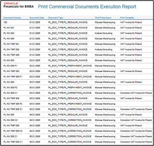

一般的な商業文書の実行レポートは次のようになります。
この図は、商業文書の印刷実行レポートを 示しています。
