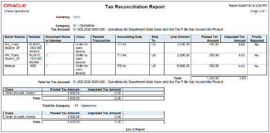

  • 税金突合せレポート: 一定期間のOracle Fusion Receivablesのすべてのトランザクションについて課税対象額および税額を税勘定別に一覧で示します。 勘定に基づくフレックスフィールド・フィルタ・パラメータが含まれます。
    次の図はこのレポートの例です。
    税金突合せレポートの例。

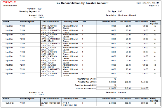

  • 課税対象勘定別税金突合せレポート: Oracle Fusion Payables、Oracle Fusion ReceivablesおよびOracle Fusion Tax Repositoryで作成された課税トランザクション情報を一覧で示します。 勘定に基づくフレックスフィールド・フィルタ・パラメータが含まれます。
    次の図はこのレポートの例です。
    課税対象勘定別税金突合せレポートの例。

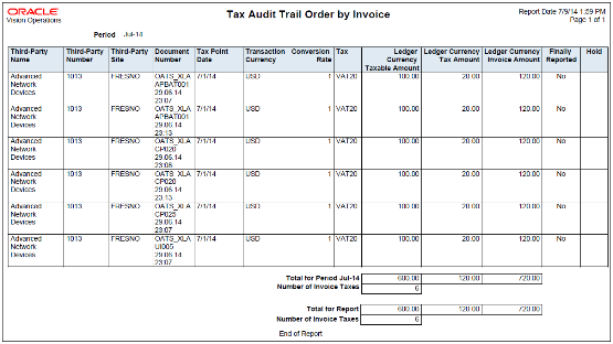

  • 税務監査証跡レポート: Oracle Fusion Payablesで作成および転記された詳細な税金および請求書情報と、入力された通貨および元帳通貨での各税率コードの合計金額を示します。 2つのレポート・レイアウト(請求書および税コード)を使用できます。
    次の図はこのレポートの例です。
    税務監査証跡レポートの例。
