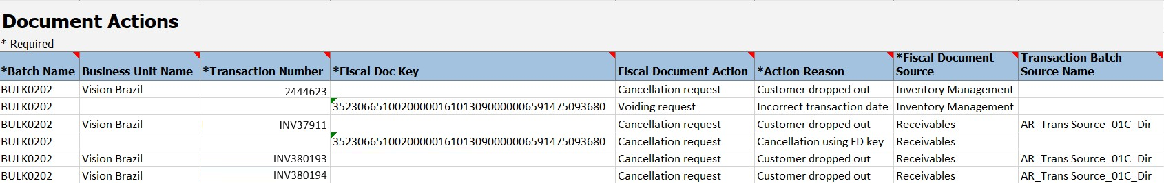

「文書のインポート」処理ファイルベース・データ・インポート(FBDI)を使用して、複数の無効化リクエストまたは取消リクエストを処理できます。
売掛/未収金トランザクションに関連付けられた会計文書の取消をリクエストするには、会計文書キーまたは売掛/未収金トランザクション・バッチ・ソース名とトランザクション番号の組合せを指定します。
出荷トランザクションに関連付けられた会計文書の取消または無効化をリクエストするには、会計文書キーまたは出荷番号のいずれかを指定します。
インポート文書処理のFBDIテンプレートの例を次に示します:
イメージは、インポート文書処理FBDIテンプレートの例を示しています。
文書のインポート処理FBDIの詳細は、Financialsのファイルベース・データ・インポート(FBDI)ガイドの「文書処理のインポート」の項を参照してください。
