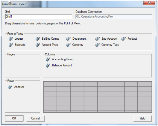

    「ディメンション・レイアウト」ダイアログ・ボックスが表示されます。 行、列およびページの各レベルに視点次元および勘定科目を設定します。
  10. 「ディメンション・レイアウト」ダイアログ・ボックスを使用して、ディメンションを配置します。 次のように移動します。
    • 「会計期間」「残高金額」「列」に。
    • 「勘定科目」「行」に。
      ヒント:
      名前の前にあるアイコンをクリックして、設計領域に移動するディメンションを選択します。
      次の図は、選択後に「ディメンション・レイアウト」ダイアログ・ボックスでディメンションがどのように表示されるかを示しています。
      これは「ディメンション・レイアウト」ダイアログ・ボックスです。

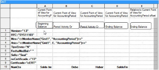

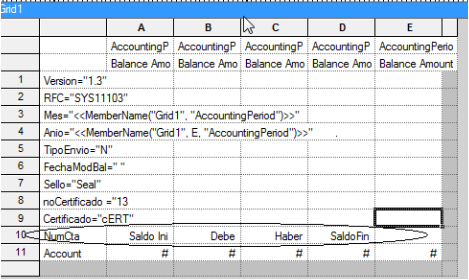

    • 列: 列Aをコピーし、4回貼り付けて、列AからEを表示します。
    • 行: 行1を選択し、右クリックして「行の挿入」→「テキスト」の順に選択します。 10行を挿入します。
  13. 各行のセルに行テキストを入力します。 次の表に、各行の行テキストを示します。
    テキスト
    1
    Version="1.3"
    ノート:
    バージョン番号はいつでも更新できます。
    2
    RFC="SYS11103"
    ノート:
    RFCはいつでも更新できます。
    3
    Mes="<<MemberName("Grid1", "AccountingPeriod")>>"
    4
    Anio="<<MemberName("Grid1", E, "AccountingPeriod")>>"
    5
    TipoEnvio="N" (User needs to fill value)
    6
    FechaModBal=" " (User needs to fill value)
    7
    Sello="Seal" (User needs to fill value)
    8
    noCertificado ="13"(User needs to fill value)
    9
    Certificado="cERT"(User needs to fill value)
    10
    行10の行セルと列を次の値で更新します。
    • 行セル: NumCta
    • 行10、列A: Saldo Ini
    • 行10、列B: Debe
    • 行10、列C: Haber
    • 行10、列D: SaldoFin
    次の図に、グリッドがどのように表示されるかを示します。
    この図は、レポート・グリッドのスクリーンショットです。
