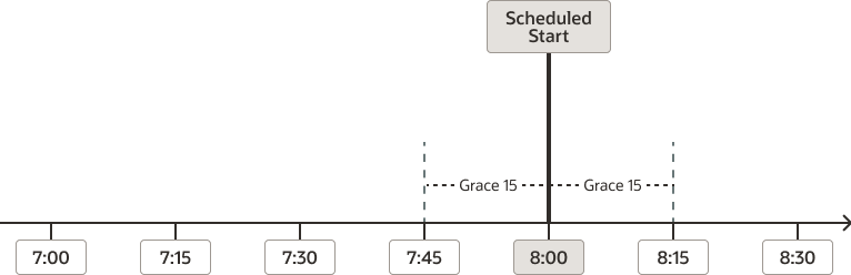

猶予期間
猶予期間は、個人が出勤違反を受けずに、公開済のスケジュールされた開始時間と停止時間から逸脱できる分数です。 この偏差は、予定時間の前後に適用されます。 たとえば、猶予期間が15分のシフトが8:00から始まる場合、有効な開始期間は7:45から8:15です。

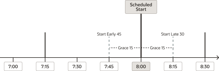

早期および遅延期間の開始および終了
早期期間と遅延期間は、スケジュールされた開始時間および終了時間の前後の時間範囲(分)です。 これらの期間は、時間デバイス・ルールが、識別されたシフトの開始時間または停止時間を使用して時間デバイスおよびwebクロック・イベントを評価するのに役立ちます。 たとえば、予定シフトは8:00に開始します。 15分間の猶予期間、45分間の早期開始期間、30分間の遅延開始期間があります。
- 45分開始早期期間には、15分猶予期間が含まれます。 そのため、開始早期期間は7:15 ~ 8:00です。
- 30分開始遅延期間には、15分猶予期間が含まれます。 そのため、開始遅延期間は8:00 ~ 8:30です。
