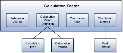

計算係数の側面を次の図に示します:
参照値
計算係数は、そのコンテキストを定義する最大6つの参照に関連付けることができます。 たとえば、社会保険料控除の計算は、個人の年齢と雇用ステータスによって異なる場合があります。
各参照には、他の参照と比較して処理のために評価される順序を決定する参照番号があります。

計算値定義
計算係数は、エレメント、計算ステップおよび計算値定義との関連付けを作成します。 計算値定義では、定額や定額など、計算タイプを定義します。 計算レートおよびルールは、計算対象の金額によって異なる場合があります。 法定控除項目および標準控除項目には、事前定義された計算値定義が用意されています。

計算ステップ
計算ステップは、複雑な給与計算でそのロールを識別するために計算係数に割り当てられた名前またはラベルです。

計算方法
計算メソッドは、単一のFastFormulaを参照します。 計算係数のオプションのコンポーネントです。 計算メソッドは、計算値定義で定義された計算タイプより高いレベルで動作します。 計算値定義から値を取得し、フォーミュラを適用し、現在の実行の最終控除額を返すことによって、控除の計算をラップします。
たとえば、計算メソッドがCore Cumulative FastFormulaを参照するCumulativeに設定されている場合、計算プロセスでは、合計控除金額が累計年累計金額として返されます。 給与バランス計算の有給休暇計算は、通常、各カレンダ年の開始時に再開されます。 これは別のタイプの計算メソッドです。 この場合、有給休暇期間開始日のプラン・ルールは1月1日です。
