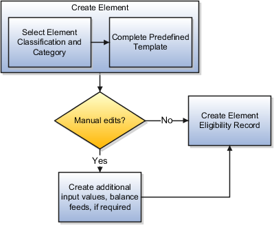

「要素」タスクを使用して、要素を確認し、新しい要素を作成します。 エレメントを作成すると、エレメント分類とカテゴリの選択によって、事前定義済テンプレートの質問が決まります。 テンプレートを送信すると、必要に応じて編集できるエレメントが生成されます。
すべての事前定義済および新しく作成されたエレメントに対して、少なくとも1つのエレメント適格レコードを作成する必要があります。
次の図は、関連するタスクを示しています。

タスク・リストには、このタスクがリマインダとして表示されます。 「エレメント」タスクを使用して、事前定義済および新しく作成されたすべてのエレメントに対して少なくとも1つのエレメント適格レコードを定義します。
従業員の採用を開始する前に、必ず税などの法定控除項目エレメントの資格レコードを作成してください。
