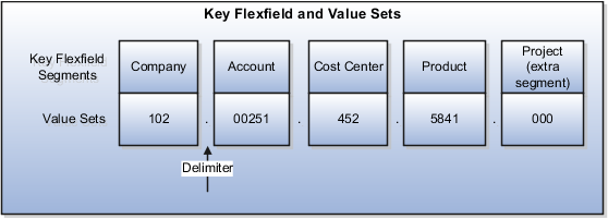

変更のダイアグラムを確認します:
原価配賦キー・フレックスフィールド体系と値セット
