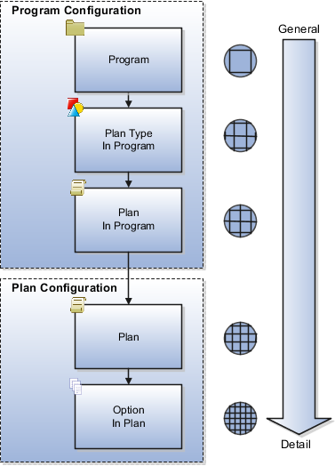

適格要件は、「設定および保守」作業領域と「プラン構成」作業領域の適格ページを使用して、次のレベルで定義できます。
            プログラムの構成時であれば、3つのレベル: プログラム、プログラム内のプラン・タイプ、およびプログラム内のプラン
            プランの構成時であれば、2つのレベル: プログラム外のプランと、プラン内のオプション
 適格要件を評価する際、詳細レベルの要件は一般レベルの要件を上書きするのではなく、増補します。 したがって、階層を下に移動するほど、より限定的な要件を関連付けることになります。

この戦略では、適格評価が階層の下位へと進むにつれて対象となる適格加入者が減るため、処理時間を短縮することができます。 適格プロファイルをプランやオプションごとに添付することもできますが、設定やパフォーマンスの観点から見て、前者のアプローチのほうが格段に効率的です。
