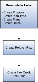

次の図は、この例で実行するタスクを示したものです。
