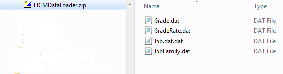

次の図は、.zipファイルの構造の例を示しています。 .zipファイルには、データ(.dat)ファイルを格納するフォルダはありません。
この図は、HCMデータ・ローダーの .zipファイルの構造を示しています。 このファイルの名前はHCMDataLoader.zipです。 これには、4つの.datファイルが 含まれています。 これらのファイルは、Grade.dat、GradeRate.dat、Job.dat およびJobFamily.datです。 これらのファイルは、.zipファイル内のフォルダには含まれません。
英数字のみ(a-z、A-Zおよび0-9)で、.zipファイルの名前を定義します。 .zipファイル全体を暗号化できますが、HCMデータ・ローダーでは、個々のデータ・ファイルの暗号化はサポートされていません。

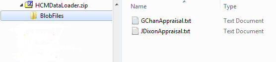

次の図は、添付ファイルが含まれている場合の.zipファイルの構造を示しています。
この図は、HCMDataLoader.zipという名前のHCMデータ・ ローダーの.zipファイルの例を示しています。 これには、BlobFilesフォルダおよびDocumentsOfRecord.dat ファイルが含まれています。
この図は、BlobFilesフォルダのコンテンツを示しています。
この図は、BlobFilesフォルダに2つのファイルが含まれている状態を示しています。 これらのファイルはGChanAppraisal.txtとJDixonAppraisal.txtです。
