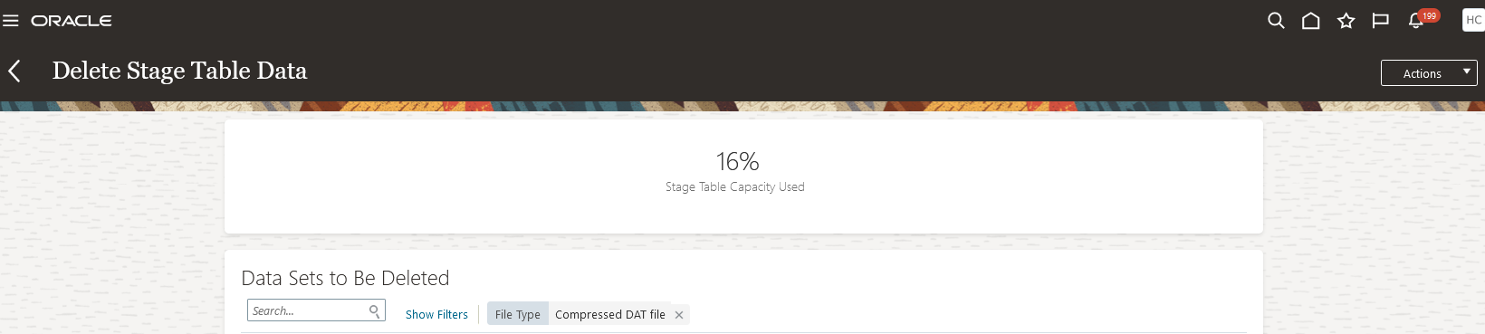

ステージ表のステータスを確認する方法
「データ交換」作業領域で、「ステージ表データの削除」をクリックします。
- 「使用済ステージ表キャパシティ」セクションの値を確認します。
このパーセントは、ステージ表に残っている容量を把握するのに役立ちます。 この値に基づいて、データ・セットの削除を決定できます。

「ステージ表データの削除」ページでの複数のデータ・セットの削除
ステージ表から1つ以上のデータ・セットを即時に削除できます。 または、定期的な削除プロセスをスケジュールすることもできます。 次のステップを実行します。
「データ交換」作業領域で、「ステージ表データの削除」を選択します。
「ステージ表データの削除」ページで、削除するデータ・セットを識別するためのフィルタ基準を設定します。 次の表は、主な基準を示しています。
