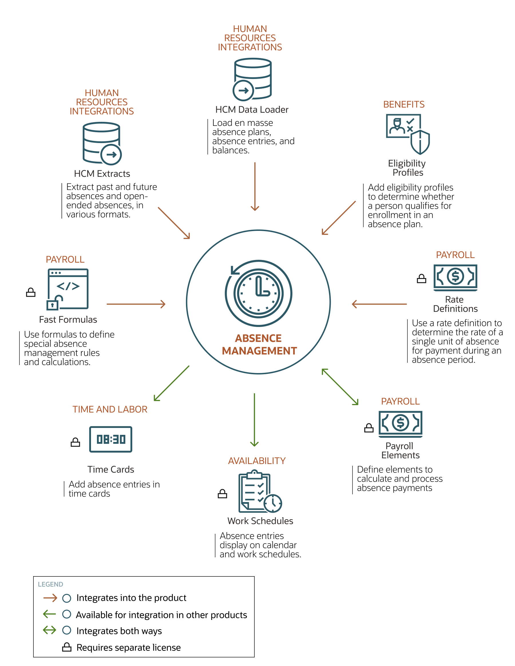

休暇欠勤管理の統合
次の図は、休暇欠勤管理で使用される他の製品からの機能を示しています。 この図は、他の場所で使用されている休暇欠勤管理機能も示しています。 別のライセンスが必要な製品は、それに応じて示されています。
図で使用されている接続を説明する表を次に示します。
機能 | 摘要 | 統合 | ライセンス必須 |
HCM抽出 | 過去および将来の休暇欠勤および無期限休暇欠勤を様々な形式で抽出します。 | 休暇欠勤管理からの統合 | いいえ |
HCMデータ・ローダー | 休暇欠勤プラン、休暇欠勤エントリおよびバランスを一括ロードします。 | 休暇欠勤管理への統合 | いいえ |
適格プロファイル | 適格プロファイルを追加して、個人が休暇欠勤プランの登録に適格かどうかを判断します。 | 休暇欠勤管理への統合 | はい |
レート定義 | レート定義を使用して、休暇欠勤期間中の1単位の休暇ユニットの支払レートを決定します。 | 休暇欠勤管理への統合 | はい |
給与エレメント | 休暇欠勤支払を計算および処理するためのエレメントを定義します。 | 両方向の統合 | はい |
カレンダ | 休暇欠勤エントリは、カレンダおよび勤務スケジュールに表示されます。 | 休暇欠勤管理からの統合 | はい |
タイム・カード | タイム・カードに休暇欠勤エントリを追加します。 | 休暇欠勤管理からの統合 | はい |
FastFormula | Formulaを使用して、特別な休暇欠勤管理のルールおよび計算を定義します。 | 休暇欠勤管理からの統合 | はい |
