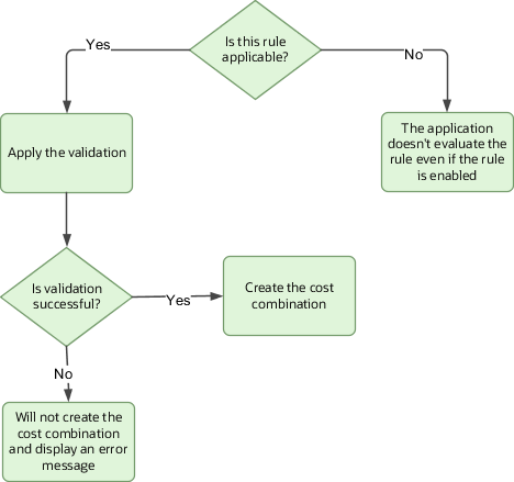

相互検証ルールには、条件フィルタと検証フィルタが含まれます。 アプリケーションは次の論理的順序を使用してルールを評価します。
条件フィルタが満たされた場合は、検証フィルタを適用します。
条件フィルタには、アプリケーションがルール評価をトリガーするイベントを記述します。 この図に示すとおり、アプリケーションはイベントに応じて検証フィルタを適用し、組合せを作成します。
条件フィルタに指定されたイベントに該当しない場合、ルールは有効であっても評価されません。
条件フィルタで指定されたイベントに該当する場合、組合せを作成するには、検証フィルタの条件が満たされている必要があります。

この図に示すように、組合せを検証するための相互検証ルールを定義できます。
このルールは会社の条件フィルタを評価します。
会社がOperationsと等しい場合、このルールにより、コスト・センターの検証フィルタが評価されます。
コスト・センターがMarketingと等しい場合、このルールにより、組合せが作成されなくなります。
このようなルールは、Marketingコスト・センターとOperations以外の会社の値の組合せの作成には影響しません。
