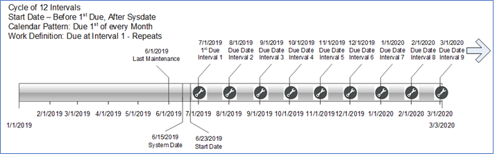

サイクル間隔と開始日の例

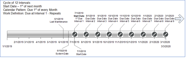

インターバルのサイクルのモデル化(インターバルのサイクルなし)を、アセットの開始日との関係として理解することが重要です。 開始日は、予測を開始するタイミングを制御する鍵となります。 これは過去、現在、または未来にある可能性があります。

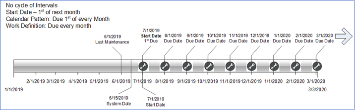

例1: 保守の期限は毎月1「乳房」で、間隔のサイクルはありません。 アセットの保守は6月1日(この新しいプログラムを開始する前)に完了し、次の期日は7月1日です。 この例では、最初の期日は、過去の最終完了保守日からではなく、開始日から開始します。
- 開始日を2月23日(翌月の1「乳房」より前)に設定すると、最初/次の期日は7月1日で、その時点から毎月期日が切れます。
例2: 保守の期限は毎月1「乳房」で、12回のサイクルです。 これは例1と同じで、繰返し間隔を使用するのみで、作業定義は間隔ごとに期限が切れます。 アセットの保守は6月1日(この新しいプログラムを開始する前)に完了し、次の期日は7月1日です。 この例では、インターバルは、最後に完了した保守日およびインターバルの履歴ではなく、開始日から開始されます。
- 開始日を2月23日(翌月の1「乳房」より前)に設定し、月次繰返しパターンを設定すると、最初の/次の期日が7月1日であり、その時点から毎月期日が決定されます。
例3: 例2と同じですが、開始日を初回期日および間隔に設定します。
- 開始日を月次繰返しパターンとともに7月1日から1月に設定することは、間隔1で第1/次期日が7月1日であり、その時点から毎月期日になることを意味します。 これは例2と同じ動作です。

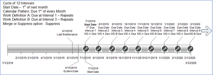

例4: 保守の期限は毎月1「乳房」で、12回のサイクルです。 これは例3と似ていますが、異なる間隔で2つの作業定義があります。 それらが重複する場合、ルールは、より低いインターバル作業定義を抑制することです。 アセットの保守は6月1日(この新しいプログラムを開始する前)に完了し、次の期日は7月1日です。 この例では、インターバルは、最後に完了した保守日およびインターバルの履歴ではなく、開始日から開始されます。
例5: これは例4と同じですが、異なる間隔で2つの作業定義があります。 それらが重複する場合、ルールはすべての作業定義をマージすることです。 アセットの保守は6月1日(この新しいプログラムを開始する前)に完了し、次の期日は7月1日です。 この例では、インターバルは、最後に完了した保守日およびインターバルの履歴ではなく、開始日から開始されます。

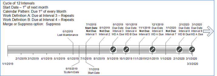

例6: 保守の期限は、12回のサイクルで、1「乳房」の数か月です。 期限が切れた場合は、1つまたは別の作業定義になります。 それらが重複する場合、ルールは、より低いインターバル作業定義を抑制することです。 アセットの保守は、(この新しいプログラムを開始する前に) 6月1日に最終完了し、次の期日は将来の間隔で9月1日です。 この例では、インターバルは、最後に完了した保守日およびインターバルの履歴ではなく、開始日から開始されます。
- 開始日を2月23日(翌月の1「乳房」より前)に設定し、月次繰返しパターンを設定すると、第1/次期期日が間隔3の1-Septとなり、その後、作業定義が期限になるすべての間隔が期限となります。
- 間隔1、2、5、7、10および11はスキップされます。 間隔12では、作業定義BでAを抑制します。

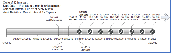

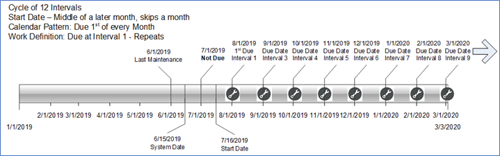

例7: 保守の期限は毎月1「乳房」で、12回のサイクルです。 アセットの保守は、(この新しいプログラムを開始する前に) 6月1日に最終完了しました。 ただし、8月1日まで再度期限が切れる必要はありません。 この例では、インターバルは、最後に完了した保守日およびインターバルの履歴ではなく、7月1日より後の開始日から開始されます。 したがって、7月1日の将来の期日はスキップされます。
- 開始日を7月1日より後に設定し、8月1日より前に月次繰返しパターンを設定すると、最初/次の期日が8月1日となり、その時点から毎月期限が切れます。7月1日は設計によってスキップされます。
例8: 例3と同じですが、開始日を初回期日および間隔に設定します。
- したがって、開始日を8月1日と月次繰返しパターンに設定すると、第1/次期日が8月1日となり、その時点から毎月期限が切れます。7月1日は設計によってスキップされます。 これは例7と同じ動作です。

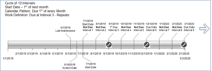

例9: 保守の期限は、12間隔のサイクルで3か月ごとに1「乳房」です。 アセットの保守は、(この新しいプログラムを開始する前の) 6月1日に最終完了し、再度9月1日に行われます。 この例では、インターバルは、最後に完了した保守日およびインターバルの履歴ではなく、開始日から開始されます。
- 開始日は開始日より後に設定する必要がありますが、1-Jul以前または1-Julにはインターバル1の計算が開始されます。 次に、間隔1と間隔2がスキップされ、最初の締切日は9月1日の間隔3になります。

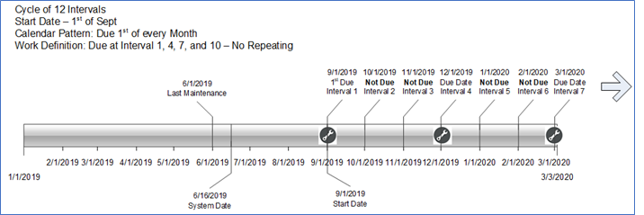

例10: 保守の期限は、12間隔のサイクルで特定の月の1「乳房」のみです。 1、4、7、および10の間隔で期限が切れます。 アセットの保守は、(この新しいプログラムを開始する前に) 6月1日に最終完了し、次の期日は間隔1で9月1日です。 この例では、インターバルは、過去の最終完了保守日およびインターバルの日付ではなく、開始日から開始します。
- 間隔1の計算が開始されるときに1-Septになるように、開始日を設定する必要があります。 したがって、開始日はシステム日付と第1期日の1-Septの間に設定できます。

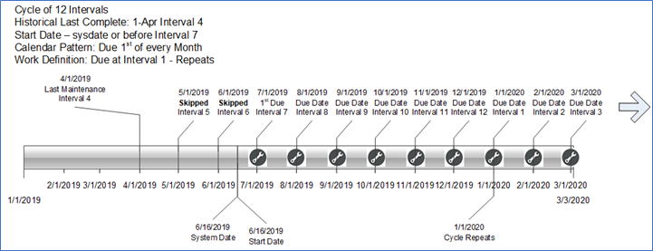

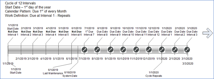

例11: 保守の期限は毎月1「乳房」で、12回のサイクルです。 保守は、6月1日(この新しいプログラムを開始する前)に、間隔番号6で最後に完了しました。 したがって、次の期日は1-Julの特定の間隔#7で行われます。 この例では、最後に完了した保守日および間隔の履歴は使用しませんが、次の期日および間隔を順序付けするために過去の日付の開始日のみに依存します。
- 間隔6で最後の完了を複製し、間隔7で次の予測を初期化するには、開始日を過去に設定する必要があります。 開始日を1月1日に設定すると、最初/次の期日は常にsysdate以上になるため、アセットはサイクルの途中で次の期日に「切り込む」ことができます。 インターバルは過去に計算できますが、最初の期日のみが将来になります。
- サイクルは2020年1月1日に繰り返され、間隔1で再度開始することに注意してください。
例12: 保守の期限は毎月1「乳房」で、12回のサイクルです。 保守は、6月1日(この新しいプログラムを開始する前)に、間隔番号6で最後に完了しました。 したがって、次の期日は1-Julの特定の間隔#7で行われます。 この例では、インターバルは、その年の1「乳房」に戻るのではなく、過去の最終保守日とインターバル1-Aprおよびインターバル4から開始します。 この例では、過去の最終完了日および間隔を使用して、例7と同じ結果になります。 品目ベースの要件の場合、各アセットで個別の予測を初期化できます。
- 1-Julのシステム日付間またはシステム日付の最初の間隔1の開始日を月次繰返しパターンとともに設定すると、最初の/次の期日は間隔7の7月1日で、その時点から毎月期日となります。

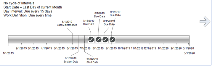

例1: 保守の期限は15日ごとに、間隔のサイクルはありません。 アセットの保守は、(この新しいプログラムを開始する前に) 6月1日に最終完了し、次の期日は7月15日、その後は15日ごとに行われます。
- 開始日を6月30日に設定し、最初の期日= 15-Julを計算します。 日間隔は、開始日の翌日に計算を開始し、15日増分します。 このようにして、Excelは日付を計算します。
- 7月1日+ 15日= 7月16日
- 6月30日+ 15日= 15日。

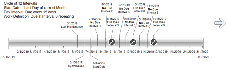

例2: 保守の期限は、サイクルが12回ある特定の間隔です。 日間隔は15日で、期限は3つの間隔(3,6,9,12)ごとです。 アセットの保守は6月1日(この新しいプログラムを開始する前)に完了し、次の期日は8月15日です。
- 開始日を30-Junに設定すると、最初の間隔が15-Julとして計算されます。 日間隔は、開始日の翌日に計算を開始し、間隔ごとに15日増分します。
- 3つの間隔ごとに締め切られるため、最初の締め切りは15-Aug at Interval 3です。
