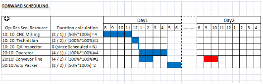

前方スケジューリング
開始日を1日目の午前8時として作業オーダーが作成された場合、アプリケーションは、作業オーダーを前方スケジュールして、完了日を1日目の午後7時と算出します。リソース期間は次のチャートに表示されます。
6つのリソースの前方スケジューリングを下の図に示します。
前方スケジューリングについて図で示した内容を下の表で説明します。
工程連番 |
リソース連番 |
リソース名 |
リソース期間 |
予定日数と説明 |
10 |
10 |
CNC Milling (CNCミリング) |
(2/1)/ (50% *100%) = 4時間 |
前方スケジューリング・ロジックは、最初の工程の最初のリソースから適用されます。 最初の工程は機械加工工程です。 作業オーダーが午前8時に開始するようリクエストされており、この工程に必要な最初のリソースは、必要なリソース期間が4時間のCNCミリングです。 CNCミリング・リソースは、午前8時から正午までスケジュールされます。 |
10 |
20 |
Technician (技術者) |
(2/2)/ (100% *100%) = 1時間 |
CNCミリング・リソースの後のタスクを実行する技術者は、正午から午後1時までスケジュールされます。 |
10 |
20 |
QA Inspector (QA検査員) |
(0時間(スケジュール済= N) |
QA検査員には期間が割り当てられていませんが、技術者と同じリソース連番を共有しているため、スケジュールされた開始時間と終了時間は午後1時になります。 |
20 |
10 |
Operator (オペレータ) |
(4/1) / (100%*100%) = 4時間 |
次の工程は組立工程です。 オペレータのタスクは完了するのに4時間かかり、午後1時から午後5時までスケジュールされます。 |
20 |
10 |
Conveyor Line (搬送ライン) |
(4/2) / (100%*100%) = 2時間 |
搬送ライン・リソースは、組立工程で使用され、オペレータと並行して開始するようスケジュールされます。 搬送ライン工程は、午後1時に開始し、午後3時に終了します。 |
30 |
10 |
Auto Packer (自動梱包機) |
(2/2) / (50%*100%) = 2時間 |
梱包工程は、組立工程の後で午後5時に開始し、午後7時に終了します。これで、作業オーダーは完了します。 |

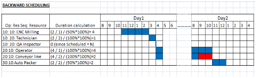

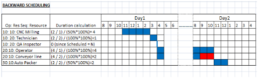

後方スケジューリング
完了日を2日目の午後1時として作業オーダーが作成された場合、アプリケーションは、作業オーダーを後方スケジュールして、開始日を1日目の午前9時と算出します。リソース期間は次のチャートに表示されます。
6つのリソースの後方スケジューリングを下の図に示します。
完了日を2日目の午後1時として作業オーダーが作成された場合、アプリケーションは、作業オーダーを後方スケジュールして、開始日を1日目の午前11時と算出します。
後方スケジューリングについて図で示した内容を下の表で説明します。
工程連番 |
リソース連番 |
リソース名 |
リソース期間 |
予定日数と説明 |
30 |
10 |
後方スケジューリング・ロジックが適用されると、最後の工程の最後のリソースから開始し、前方スケジューリングと逆の順序で工程をスケジュールすることで、開始日を算出します。 作業オーダーが2日目の午後1時に完了するようリクエストされており、自動梱包機リソースには2時間が必要で、梱包工程は2日目の午前11時に開始し、午後1時に終了します。 |
20 |
10 |
次に、1つ前の組立工程がスケジュールされます。 この操作で使用されるコンベア・ライン・リソースは、午前9時から午前11時まで2時間使用できないため、このリソースはその期間中はスケジュールされません。 搬送ライン・リソースは、組立工程で使用され、2日目の午前8時から午前9時までと、1日目の午後4時から午後5時までスケジュールされます。 |
20 |
10 |
Operator (オペレータ) |
組立工程で作業するオペレータのタスクは完了するのに4時間かかり、2日目の午前8時から午前11時までと、1日目の午後4時から午後5時までスケジュールされます。 |
10 |
20 |
(0時間(スケジュール済= N) |
QA検査員には期間が割り当てられていませんが、技術者と同じリソース連番を共有しているため、スケジュールされた開始時間と終了時間は1日目の午後4時になります。 |
10 |
20 |
Technician (技術者) |
機械加工工程で作業する技術者は、1日目の午後3時から午後4時までスケジュールされます。 |
10 |
10 |
CNCミリングには4時間が必要で、後方スケジューリングに基づいて、1日目の午前11時から午後3時までスケジュールされます。 そのため、作業オーダーは1日目の午前11時に開始します。 |

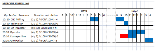

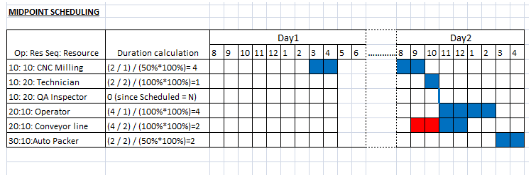

中間スケジューリング
工程20が2日目の午前11時に開始されるように作業オーダー工程20の中間スケジューリングを起動することによって作業オーダーを更新した場合、アプリケーションは下のチャートに示すように、作業オーダーの開始日が1日目の午後3時、完了日が2日目の午後5時となるように中間スケジューリングを行います。
6つのリソースの中間スケジューリングを下の図に示します。
中間スケジューリングについて図で示した内容を下の表で説明します。
工程連番 |
リソース連番 |
リソース名 |
リソース期間 |
予定日数と説明 |
20 |
10 |
Operator (オペレータ) |
工程20が2日目の午前11時に開始されるように作業オーダー工程20の中間スケジューリングを起動します。オペレータのタスクは完了するのに4時間かかり、2日目の午前11時から午後3時までスケジュールされます。 |
20 |
10 |
ダウンストリームのすべての工程は、前方スケジューリング・ロジックを使用してスケジュールされます。 そのため、搬送ライン・リソースは、組立工程で2日目の午前11時から午後1時まで使用されます。 |
30 |
10 |
梱包工程は、2日目の午後3時に開始し、午後5時に終了します。これで、作業オーダーは完了します。 |
10 |
20 |
(0時間(スケジュール済= N) |
アップストリームのすべての工程は、後方スケジューリング・ロジックを使用してスケジュールされます。 QA検査員には期間が割り当てられていませんが、技術者と同じリソース連番を共有しているため、スケジュールされた開始時間と終了時間は2日目の午前11時になります。 |
10 |
20 |
Technician (技術者) |
後方スケジューリングを起動します。機械加工工程で作業する技術者は、2日目の午前10時から午前11時までスケジュールされます。 |
10 |
10 |
技術者のシフト時間は2日目の午前11時に終了します。 必要なリソース期間は4時間です。 CNCミリング・リソースのシフトは、2日目の午前8時から午前10時までと、1日目の午後3時から午後5時までスケジュールされます。 これにより、作業オーダーの開始が1日目の午後3時に決定されます。 |
