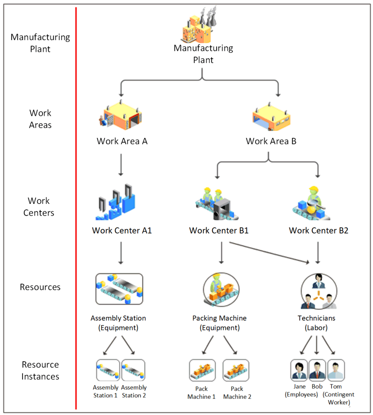

製造工場は作業領域で構成されており、作業領域はワーク・センター、リソースおよびリソース・インスタンスで構成されています。 次に図で示します。
図1 製造工場の図。

作業領域を作成します。
作業領域とは、生産アクティビティを実行する製造工場の特定のリージョンです。
リソースを作成します。
リソースとは、ワーク・センターに割り当てられる個人、機材およびツールです。
ワーク・センターを作成し、これを適切な作業領域に関連付けます。
ワーク・センターは、個人または機材で構成される特定の生産ユニットです。
ワーク・センターにリソースを割り当て、製造工場のシフトにリソース・ユニットを割り当てます。 これは、各リソースのワーク・センター・リソース・カレンダの保守に役立ちます。
(オプション)作成した各リソースの特定のインスタンスを作成します。 リソース・インスタンスとは、製造現場で作業する特定の機材または個人のことです。
