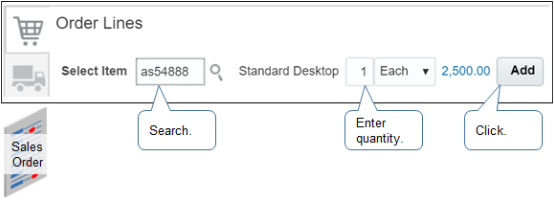

  3. 「オーダー明細」セクションの「品目の選択」属性で、テキストを入力するか、顧客がオーダーしている品目を識別する番号を入力し、キーボードのTABを押して、Order Managementに品目詳細が表示されるまで待ってから、「追加」をクリックします。
    AS54888品目を追加する方法を次に示します:
    AS54888品目を追加する方法。
