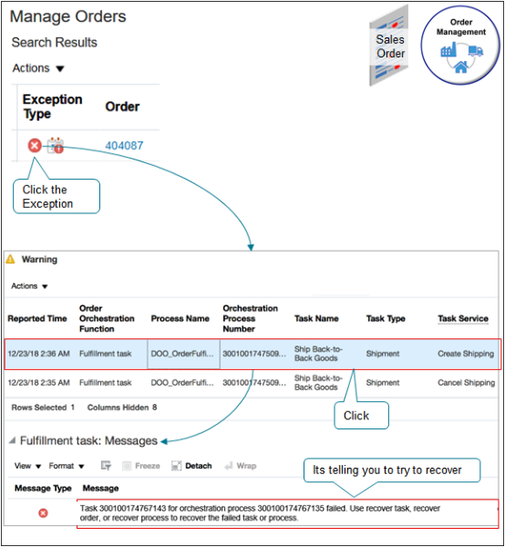

「オーダーの管理」ページで「検索」をクリックし、検索結果で、エラーのある販売オーダーを特定します。
「例外タイプ」列には、中にxがある赤色の円が表示され、販売オーダーにエラーがあるかどうかが示されます。 赤い円をクリックします。

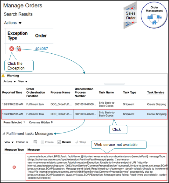

この「警告」ダイアログには、2つのエラーがあります。 オーケストレーション・プロセスが午前2時35分に履行タスクを実行したときに発生した「錯誤」をクリックします。 リストの二番目です。
大きくて非常に技術的なメッセージに注目してください。 出荷システムから出荷詳細を取得するために使用するWebサービスで、履行タスクがどのように通信できなかったについて説明されています。

2:36に発生した「錯誤」をクリックします。 これはリストの最初のものです。 これは、「出荷の作成」タスクを参照します。 タスクは、2:35に発生した最初の根本的なエラーのために失敗しました。 出荷システムと通信できないと、オーケストレーション・プロセスは出荷を作成できません。
メッセージに注意してください。 リカバリ・アクションを試すことをお薦めします。
2:35エラーは、ネットワークが一時的に停止していたか、サーバーが停止していたか、または使用できなかったために発生し、その後、直接2:36エラーになった可能性があります。 このような問題は一時的で、多くの場合ひとりでに解決するか、数分で手動で解決されます。 リカバリの実行時に問題が修正される可能性があるため、リカバリの候補として適しています。
