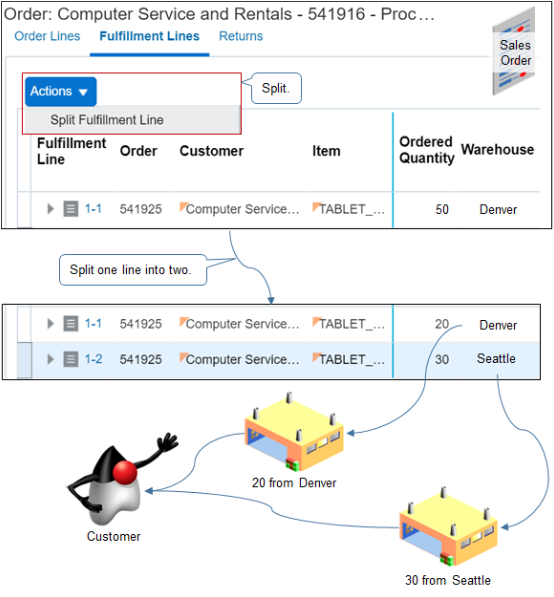

オーダー履行パフォーマンスを向上させるために、履行明細を複数の履行明細に分割します。
履行明細の分割は、販売オーダーを適時に効率的な方法で履行するために使用できるサプライ・チェーン手法です。 たとえば、ある履行明細に数量50個のTABLET品目が含まれており、優先倉庫であるデンバー倉庫の在庫が30個のみであるとします。 シアトル倉庫には40個あります。 遅延を回避するために、履行明細を分割して、デンバーとシアトルから必要な数量を取得できます。
