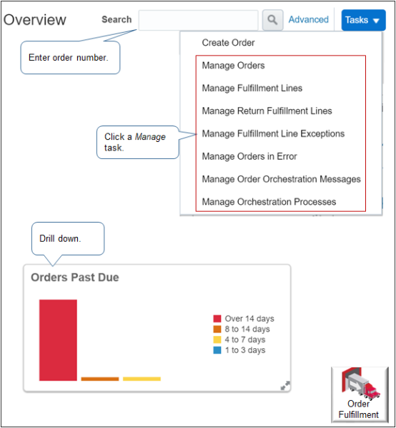

履行をモニターするには様々な方法があります。
ノート
「検索」フィールドにオーダー番号を入力します。
いずれかの管理タスクを使用します。
いずれかの棒グラフで棒をクリックします。
この例では、オーダーの管理タスクを使用します。
「オーダー管理」作業領域に移動し、「タスク」→「オーダーの管理」をクリックして、販売オーダーを検索します。

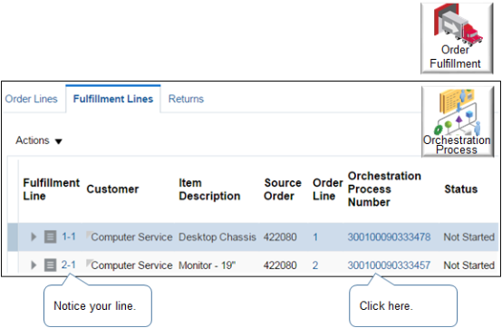

「オーダーの管理」ページの「オーダー」列で、オーダー番号をクリックします。
「オーダー」ページで、「履行ビューに切替」をクリックします。
履行ビューを使用して、オーダー履行をモニターして管理します。 販売オーダーを履行するためにオーダー管理で追加された履行明細やオーケストレーション・プロセスなど、オーダー変換の結果が表示されます。
「履行明細」タブでは、作成したオーダー明細ごとに別の履行明細がオーダー管理によって追加され、各履行明細にはオーダー・ステータスおよびオーケストレーション・プロセスに関する詳細が含まれていることに注意してください。
詳細は、オーダー管理でのソース・オーダーから販売オーダーへの変換方法を参照してください。
オーケストレーション・プロセス番号(例: 300100090333478)をクリックします。
「オーケストレーション・プラン」タブで、この履行明細を履行するためにオーケストレーション・プロセスでスケジュールされた履行タスク、および各履行タスクの現在のステータスを確認します。
