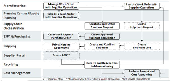

次の図は、Oracle Fusion Supply Chain & Manufacturingの製品オファリング間の外注加工のプロセス・フローを示しています:
このイメージは、外注加工フローを完了するために製品全体に関係する様々なステップを説明しています。
次のステップでは、プロセス・フローを順次説明します:
Oracle Manufacturing Serviceでサプライヤ工程を含む作業オーダーを作成およびリリースします。 作業オーダーは、Oracle Planning Central ServiceおよびOracle Supply Planning Serviceの制約なしロジックを使用してスケジュールされます。
作業オーダーがリリースされると、購買依頼を作成するためのリクエストがOracle Orchestration Serviceに送信されます。 次に、Oracle Orchestration Serviceによって供給オーダーが作成され、Oracle Self-Service Procurementで購買依頼の作成がトリガーされます。
外注加工購買オーダーは、外注加工包括契約で保守される詳細を使用してOracle Fusion Cloud Purchasing Serviceに作成されます。
サプライヤ工程前の工程で完了した数量をレポートして、作業オーダーを実行します。 次に、出荷明細を作成するリクエストがOracle Fusion Cloudオーケストレーション・サービスに送信されます。 次に、Oracle Orchestration Serviceによって供給オーダー明細が作成され、Oracle Shippingで出荷明細の作成がトリガーされます。
出荷は出荷の出荷明細に手動で作成され、確認後にクローズされます。 出荷確認ルールに対して設定されたオプションに基づき、パッキング・スリップと船荷証券を印刷するためのプロセスが自動的に開始されます。
次のステップは、外注加工サービス品目のサプライヤ・ポータルで事前出荷通知(ASN)を作成することです。 商品はASNを使用してOracle Receivingで受け入れられ、Oracle Manufacturing Serviceに搬送されます。 シリアル化が使用可能になっていないサプライヤ工程では、サプライヤ工程で数量が自動的に完了します。
サプライヤ工程はその後、Oracle Manufacturing Serviceで管理および追跡されます。
受入、配送、および工程トランザクションが発生すると、Oracle Cost Managementで受入と原価会計が行われます。
出荷明細の作成および出荷文書の印刷ステップは、図に示すようにオプションです。 ASNの作成が必要なのは、連続する外注加工シナリオの場合のみです。
