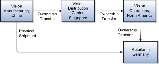

この例では、コンピュータ化された玩具を製造および販売する多国籍企業であるVision Corporationの出荷タイプの財務オーケストレーション・フローを作成する方法を示します。
ここでは、次のユニット間の財務オーケストレーション・フローを作成する方法について説明します:
Visionオペレーション: 米国にある販売ビジネス・ユニット。
Vision物流センター: シンガポールにある財務仲介ビジネス・ユニットです。
Vision China: 中国にある出荷ビジネス・ユニット。
Schatze Toy Company: ドイツに事業所がある小売業者。
