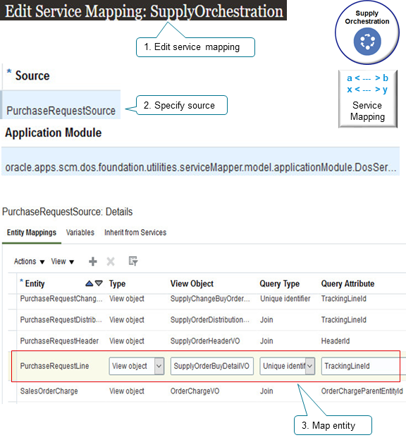

- 供給オーケストレーション作業領域に移動し、「タスク」>「サービス・マッピングの管理」をクリックします。
- 「サービス・マッピングの管理」ページで、SupplyOrchestrationをクリックします。
- サービス・マッピングの編集でソースをクリックし、この値を持つ行をクリックします。
属性 値 Source PurchaseRequestSource - 詳細領域で、要件を満たすようにマッピングを変更します。

ここでは、SupplyOrderBuyDetailVOビュー・オブジェクトを使用して、CarrierId、SupplyBuyOrdDtlsId(供給購買オーダー詳細識別子)など、購買要求明細の様々な属性をマップするサービス・マッピングの例を示します。

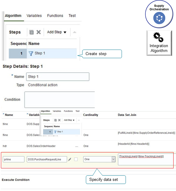

必要に応じて、統合アルゴリズムを使用して独自のロジックを実装することもできます。 PurchaseRequestLine属性を参照する統合アルゴリズムの一部を次に示します。 トラッキング明細のSupplyOrderReferenceLineId属性を使用すれば、供給オーケストレーションが調達と統合されている履行明細を識別するのに役立ちます。
画面印刷は読みにくい場合があります。 ここでは、この例で使用するデータ・セットの値を示します。
| 名前 | 変数 | カーディナリティ | データ・セット結合 |
| 直線 | DOS.PurchaseRequestLine | 1つ | [TrackingLineId:{fline- TrackingLineId}] |
統合アルゴリズムを作成するには、供給オーケストレーション作業領域に移動し、「タスク」>「アルゴリズムの管理」をクリックします。

- 事前定義済のSupplyOrchestrationサービス・マッピングを編集できます。 これには、PurchaseRequestLineなど、通常調達と統合する必要があるエンティティ、属性、ソースおよびサービスがすでにたくさんあります。

- アルゴリズムで式を作成する場合、特に複数の要求明細を問い合せる場合は、null条件を確認してください。 実行時のnull条件によってエラーが発生することがあります。
