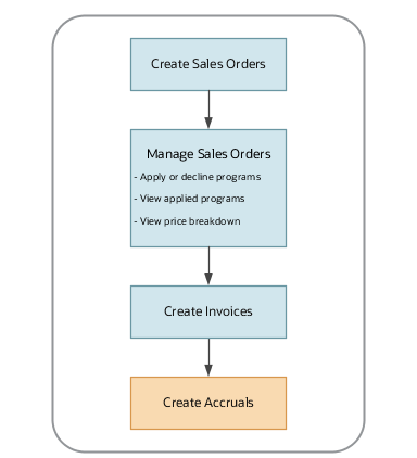

Channel Revenue Managementで、販売オーダーから見越しが作成される方法を次に示します:
顧客、請求先および出荷先情報を指定するオーダー取得アプリケーションで販売オーダーを作成します。 数量、単位およびその他の履行明細詳細を含む明細品目を追加します。 オーダー取得アプリケーションは、適格なすべてのプログラムのリストを取得します。
自動的に適用されるインセンティブ: 適格なチャネル・プログラムは、プログラムのプログラム・タイプで特に指定されていないかぎり、販売オーダーに自動的に適用されます。
インセンティブの上書き: オーダーの各明細品目に手動プログラムを追加できます。 自動的に適用されたプログラムを削除することもできます。
ノート:プログラム・タイプ定義に定義されている場合、一部のプログラムは拒否できません。
価格コンポーネント: 金額ダイアログ・ボックスで、価格内訳を各明細品目のプログラム詳細とともに表示できます。
オーダーの請求。 これにより、オーダー品目明細の金額が見越作成に適格になります。
経過勘定の作成スケジュール済プロセスを実行して、適格なインセンティブ金額を経過勘定に変換します。 サプライ・チェーン・アプリケーション管理者は、オンデマンドでチャネル経過勘定を作成することも、定期的にバッチ・プロセスとしてスケジュールすることもできます。 オーダー取得アプリケーションからのチャネル関連手数料明細は、チャネル・トランザクションとして作成されます。
