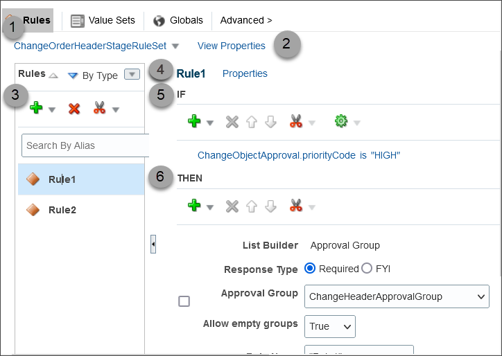

次に、割当先タブのルール・サブタブに表示される内容を理解しやすいスクリーンショットを示します:
コールアウト番号
内容
1
ルール・セットのドロップダウン・リスト。 変更オーダーでサポートされるのは、ChangeOrderHeaderStageRuleSetのみです。
2
有効日を構成できるプロパティの表示リンク。 有効日は「常に」に設定したままにすることをお勧めします。
3
ChangeOrderHeaderStageRuleSet内のルールをリストし、ルールを追加または削除するためのツールバーを含む「ルール」ペイン。
4
ルールの名前。 ルールの横にある「プロパティ」リンクをクリックすると変更できます。
5 条件を定義する、ルールのIfセクション。それらの条件に対する作業を行うためのツールバーもあります。
6 条件が満たされたときの動作を定義する、ルールのThenセクション。 このセクションに固有のツールバーもあります。
