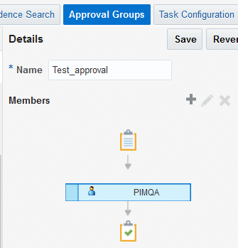

この図は、承認グループとそのメンバーを示しています。

変更オーダー承認グループの作成
「設定および保守」作業領域から、製品管理オファリングの「承認グループの管理」タスクを実行します。
「承認グループの作成」をクリックします。
グループの名前を入力し、「保存」をクリックします。 たとえば、このグループにすべての価格設定変更をルーティングするPricingApprovalグループを作成します。 グループ名にスペースを使用しないでください。
「メンバーの追加」をクリックします。
「グループに追加」ダイアログで、ユーザーまたは既存の承認グループを選択し、OKをクリックします。
承認グループを保存します。

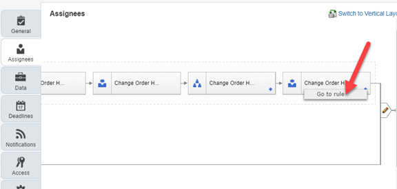

- 「設定および保守」作業領域から、製品管理オファリングの「Supply Chain Managementのタスク構成の管理」タスクを実行します。 関連する機能領域でタスクをクリックします。
- 「BPMワークリスト」ページで、ChangeOrderApprovalTaskを検索し、そのタスクを選択します。 ChangeOrderApprovalTaskを使用して、変更リクエストの承認ルールを作成することもできます。
「割当先」をクリックします。 変更オーダー・ワークフローが表示されます。ノート: BPMワークリストで使用可能な事前定義済ルール・セットは削除しないでください。
「保存」アイコンの横にある「鉛筆」アイコンをクリックします。
「変更オーダー・ヘッダー・ルール・ベースの承認者」で、ダイヤモンド・アイコンをクリックし、「ルールに移動」を選択します。

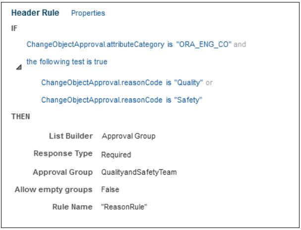

変更ヘッダー属性に基づく承認者の割当
If文で「拡張追加または変更されたオプション(プラス)」アイコンをクリックし、「簡単なテスト」を選択します。 [Enter]
ChangeObjectApproval.attributeCategory is "ORA_ENG_CO"
「追加」 > 「ネストされたテスト」をクリックします。 [Enter]
またはChangeObjectApproval.reasonCode is "QUALITY"
ChangeObjectApproval.reasonCode is "SAFETY"
Then文で、承認グループを次のように入力します:
QualityandSafetyTeam
BPMワークリストで追加された承認ルールを示すイメージを次に示します。

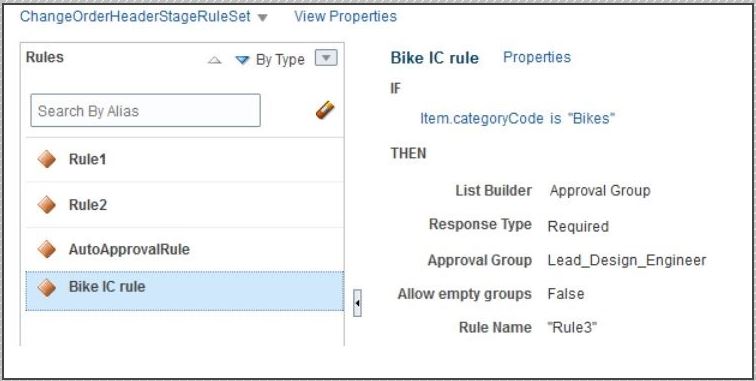

品目区分に基づく承認者の割当
Item.categoryCode is "<bikes>"
- Then文で、承認グループを次のように入力します:
Lead_Design_Engineer
