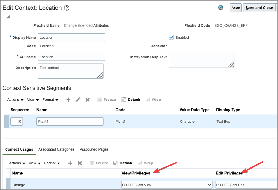

  6. 「コンテキスト使用」セクションで、データ権限(セキュリティ・コンソールで作成)を関連付けます。
    1. 「表示権限」ドロップダウン・リスト: フレックスフィールドに対する表示アクセスを提供するために作成されたデータ権限を選択します。
    2. 「権限の編集」ドロップダウン・リスト: フレックスフィールドに対する編集アクセス権を提供するために作成されたデータ権限を選択します。

「権限の表示」列および「権限の編集」列で、作成したビュー権限および編集権限を選択します。
たとえば、Ext_Flex_ViewおよびExt_Flex_Editです。
「セキュリティ」タブの「拡張可能フレックスフィールド」の「アクション」セクションで、同じビューおよび編集権限(「コンテキストの編集」ページで割り当てた権限)を割り当てます。
「追加ワークフロー・コントロール」の「変更ヘッダー属性の管理」アクションをAllまたは「追加情報」に設定します。
この図は、「コンテキストの編集」ページで表示権限および編集権限を選択する場所を示しています。
