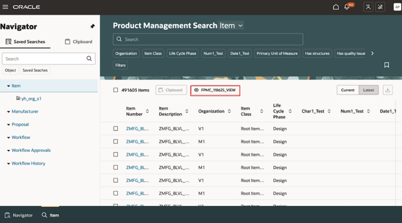

「製品情報管理」作業領域または「製品開発」作業領域で、「タスク」パネル・タブの「製品の検索」をクリックすると、デフォルトのシステム・ビューに基づいて「製品管理検索」ページが表示されます。 個人ビューをデフォルトとして設定した場合、「製品管理検索」ページには最初にデフォルト・ビューが表示されます。 個人用ビューの列の表示を制御できます。 個人用ビューは、作成元のシステム・ビューと同じビュー設定を維持します。
次のスクリーンショットは、現在used.
にあるビュー名を示しています
