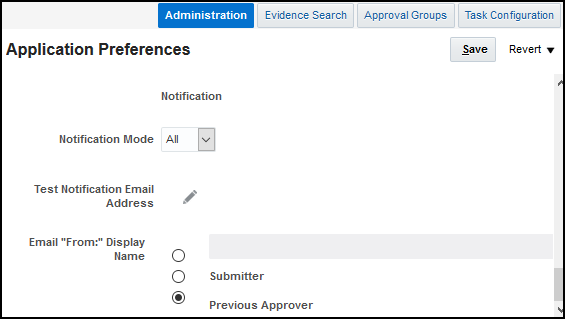

適用可能な他の設定がないすべてのワークフロー・タスクの送信者名を定義する方法を次に示します。 この設定は、処理が必要なタスクおよびFYIのみのタスクに適用されます。
「管理」タブの「アプリケーション・プリファレンス」 ページの「通知」セクション(すべてのワークフロー・タスクのEメール送信者名を 定義するオプションを含む)
  1. BPMワークリストを表示していない場合は、次の手順を実行します。
    1. グローバル・ヘッダーで「通知」アイコンをクリックします。
    2. 「すべて表示」をクリックします。
    3. 「通知」ページで、「ワークリスト」ボタンをクリックします。
    4. BPMワークリストで、ユーザー名をクリックして「管理」を選択します。
    すでにBPMワークリストを使用している場合は、「管理」タブを開きます。
  2. 「管理」タブの「アプリケーション・プリファレンス」ページで、「電子メール"送信者:"の表示名」オプションのいずれかを選択します。
    • 表示するテキストを指定する場合に選択します。 値を入力するか、「送信元」フィールドに何も表示しない場合は空白のままにします。
    • タスクを作成したユーザーを表示する場合は、「送信者」を選択します。
    • 承認チェーンの前の割当先を表示するには、「前の承認者」を選択します。 承認チェーンの最初の割当先に通知が送信されるときは、「送信元」フィールドにはタスクを作成したユーザーが表示されます。
  3. 「保存」をクリックします。

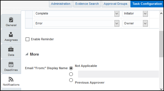

特定の処理可能またはFYIタスクの送信者名を指定するには:
「タスク構成」タブの「通知」サブタブの 「詳細」セクション(ワークフロー・タスクのEメール送信者名を 定義するオプションを含む)
  1. 「設定および保守」作業領域で、タスク構成の管理タスク、または「アプリケーション拡張」機能領域または別の機能領域の別の承認設定タスクに移動します。
  2. BPMワークリストの「タスク構成」タブで、「設定するタスク」ペインでワークフロー・タスクを検索します。
  3. 検索結果からタスクを選択し、ツールバーの「タスクの編集」アイコンをクリックします。
  4. 「通知」サブタブを開きます。
  5. 「通知」サブタブで、詳細を展開アイコンをクリックします。
  6. 「電子メール"送信者:"の表示名」オプションのいずれかを選択します。
    • 「送信元」フィールドの表示が、すべてのワークフロー・タスクに適用されるアプリケーション・プリファレンスによって決まるようにするには、「適用不可」を選択します。
    • 2番目のオプションを選択し、次のいずれかを実行します。
      • 表示するテキストを引用符で囲んで入力します(「Oracle」など)。
      • 差出人フィールドに何も表示しない場合は、このフィールドを空白のままにします。
      • 次のステップに従って、タスク送信者のユーザー名(アプリケーションにサイン・インする際に入力する名前)が表示されるようにします。
        1. フィールドの後の送信者名アイコンをクリックします。
        2. 式ビルダーで、task:creatorを選択します。
        3. 「式に挿入」ボタン、「OK」の順にクリックします。
  7. 「設定するタスク」ツールバーの「保存」アイコンをクリックします。
