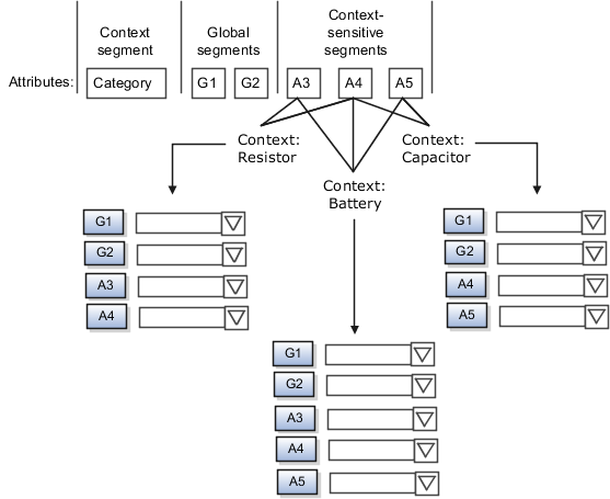

コンテキスト
付加フレックスフィールドには、コンテキスト依存性を提供するコンテキスト・セグメントを1つしか設定できません。 同じ基礎データベース列を、異なるコンテキストの異なるセグメントで使用できます。
たとえば、次の属性を使用する「寸法」コンテキストを定義できます。
高さのATTRIBUTE1列
幅のATTRIBUTE2列
奥行のATTRIBUTE3列
さらに、同じ列を次の他の属性に使用する「測定」コンテキストを定義することもできます。
重量のATTRIBUTE1列
容量のATTRIBUTE2列
密度のATTRIBUTE3列
セグメントとコンテキスト
次の表に、様々なタイプの付加フレックスフィールド・セグメントを示します。
セグメント・タイプ |
ランタイム時の表示 |
グローバル・セグメント |
常に表示される |
コンテキスト・セグメント |
どのコンテキスト依存セグメントを表示するかを決定する |
コンテキスト依存セグメント |
コンテキスト・セグメントの値に応じて表示される |
アプリケーション開発では、構成に使用できるセグメントの数が決定されます。 実装時に、以下を決定しながらフレックスフィールドを構成します。
使用可能なセグメントを使用して追加する属性
コンテキスト値
各コンテキストの属性の組合せ
値セット
各グローバル・セグメントおよびコンテキスト依存セグメントについて、そのセグメントに許可する値を構成します。 それに基づいて、エンド・ユーザーが入力する値が検証されます。これにはセグメント間の相互依存検証も含まれます。
