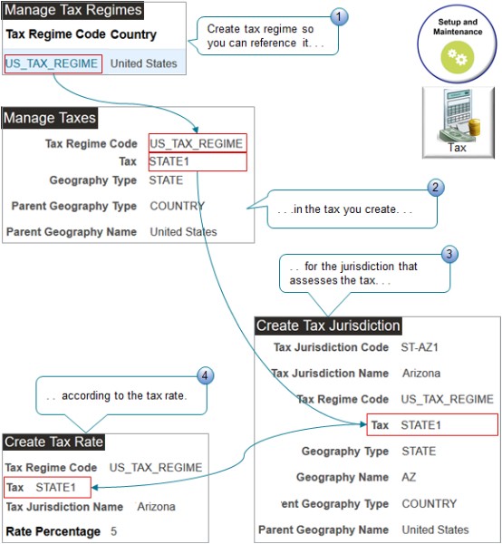

このトピックの例を設定するために使用するフローを次に示します。
使用するタスクを次に示します。
タスク |
説明 |
1.税制の管理 |
米国の税制USA_TAX_REGIMEを作成します。 |
2.税金の管理 |
アリゾナの州レベルでSTATE1という名前の税金を作成します。 |
3.税管轄区域の作成 |
アリゾナ州の税管轄区域を作成します。 |
4.税率の作成 |
STATE1税金に適用する5%の税率を作成します。 |
各タスクは、税金階層を保守します。 たとえば:
税率はUSA_TAX_REGIMEおよびアリゾナ州管轄区域にあります。
Arizona管轄区域およびSTATE1税金はUSA_TAX_REGIMEにあります。
顧客のサイトと税制との関係を作成します。

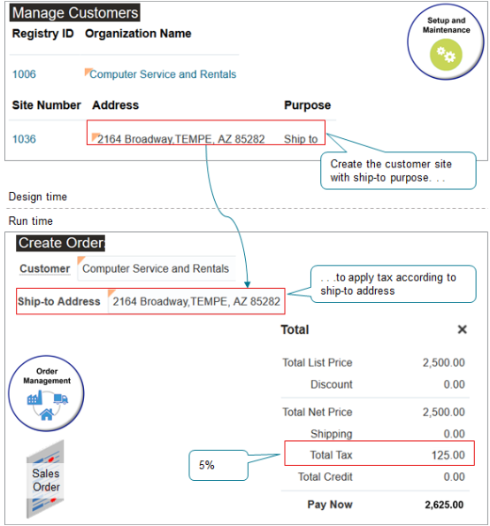

この例について考えてみます。
Vision Operationsビジネス・ユニットにいます。
販売オーダーでは、販売オーダーの出荷先住所に従って税金を計算する必要があります。
コンピュータ・サービスおよびレンタル顧客のサイト1036の税金を設定し、出荷先住所は2164 Broadway Tempe、AZ 85282です。
テン・ペの税管轄区域は5%の税金を請求します。

顧客サイトの追加
Manage Customers(顧客の管理)タスクを使用して、コンピュータ・サービスおよびレンタル顧客のサイトを作成します。 販売オーダーの出荷先住所を使用して適用する税金を決定できるように、目的を出荷先として指定します。

「オーダー管理」作業領域に移動し、販売オーダーを作成します。
属性
値
Customer
Computer Service and Rentals
ビジネス・ユニット
Vision Operations
出荷先住所
2164 Broadway, Tempe, AZ, 85282
オーダー明細を追加します。
属性
値
項目
AS54888
数量
1
金額
2,500
「処理」>「オーダーの価格再設定」をクリックします。
販売オーダーの上部にある「合計」をクリックし、税率が5%であることを確認します。これは、出荷先住所に従って設定したSTD-DEFAULTレートです。
