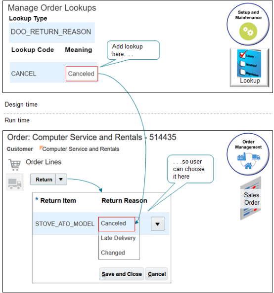

返品事由の作成
オーダー明細の返品時にオーダー入力スペシャリストが選択できるように、返品事由を作成します。
webサイトの品目の説明が正確でないと顧客が感じていることを示すために選択できる事由を追加する必要があるとします。

参照の作成
  1. 「設定および保守」作業領域で、タスクに移動します。
    • オファリング: オーダー管理
    • 機能領域: オーダー
    • タスク: オーダー参照の管理
  2. 「オーダー参照の管理」ページで値を入力し、「検索」をクリックします。
    属性
    参照タイプ
    DOO_RETURN_REASON
  3. 参照コード領域で、「処理」>「新規」をクリックして値を設定します。
    属性
    参照コード
    NOT_ACCURATE
    表示順序
    1
    開始日
    現在の日付。
    終了日
    空のままにします。
    意味
    品目の摘要が正確ではありません
    説明
    webサイトの品目の説明が正確ではありません。
  4. 「保存してクローズ」をクリックします。

設定のテスト
  1. 「オーダー管理」作業領域に移動し、「タスク」>「販売オーダー」をクリックします。
  2. 販売オーダーを検索します。
    属性
    ステータス
    クローズ
    返品できるのは、オープンでクローズされていない販売オーダー、またはオーダー管理が出荷したがクローズされていないオーダー明細のみです。
  3. 検索結果のOrder列で、戻す必要がある「販売オーダー」をクリックします。
  4. 「オーダー」ページの「オーダー明細」領域で、戻す必要があるオーダー明細を選択し、「返品品目」をクリックします。
  5. 「返品品目」ダイアログで、値を設定できることを確認します。
    属性
    返品事由
    品目の摘要が正確ではありません
