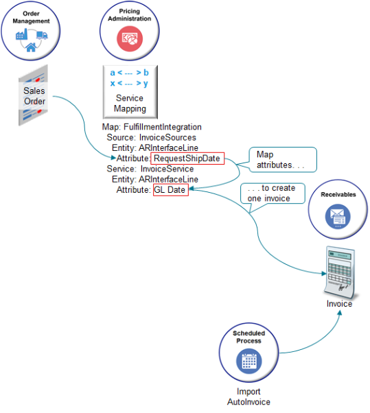

これを修正する方法を次に示します。
ノート
価格設定管理作業領域を使用して、リクエスト出荷日などのオーダー管理の販売オーダーの属性値をOracle ReceivablesのGL記帳日属性にマップするサービス・マッピングを作成します。 FulfillmentIntegrationサービス・マッピングを変更します。 価格設定には影響しませんが、価格設定で使用される処理と同じ処理の一部が使用されます。 これが、価格設定管理作業領域にある理由です。
オーダー管理が出荷可能品目の出荷を終了するまで待機してから、インポートAutoInvoiceスケジュール済プロセスを実行して請求書を更新します。 オーダー管理が出荷可能品目の出荷を終了する前にプロセスを実行した場合でも、2つの請求書が取得されます。 したがって、必ず待機してください。
スケジュールで自動的に実行されるようにインポートAutoInvoiceを設定した場合は、出荷可能品目を出荷するのに十分な時間がスケジュールにあることを確認してください。 たとえば、品目の出荷に13時間かかるが、スケジュールは12時間ごとに実行する場合は、24時間ごとなど、実行頻度が低くなるようにスケジュールを変更します。

サービス・マッピングの設定
GL記帳日属性をマップできるように、サービス・マッピングを設定します。
マッピングを開きます。
サンド・ボックスを作成します。 詳細は、「サービス・マッピングを編集できるようにサンドボックスを作成」を参照してください。
価格設定管理作業領域に移動します。
「タスク」をクリックし、Order Management Configurationの下の「サービス・マッピングの管理」をクリックします。
「サービス・マッピングの管理」ページの名前列で、FulfillmentIntegrationをクリックします。
ソースを編集します。
「サービス・マッピングの編集」ページで、「ソース」をクリックします。
ソース・リストで、ソース列にInvoiceSourcesがある「行」をクリックします。
InvoiceSources領域の「エンティティ・マッピング」タブで、エンティティ列にARInterfaceLineがある「行」をクリックします。
ARInterfaceLine領域の「属性マッピング」タブで、「処理」>「行の追加」をクリックして値を設定し、「保存」をクリックします。
属性
値
属性
GlDate
式
now()
と入力します。この値は、実際の出荷日を使用するかわりに、GlDateをOracleサーバーの現在の日付に設定します。 現在のデータと時間に品目を出荷することを前提としています。

OrgId in [204,205]?RequestShipDate:null
ビュー・オブジェクト属性
属性に従って日付を移入するには、式を空のままにして、ビュー・オブジェクト属性で属性を指定します。
たとえば、GL記帳日をリクエスト日と同じ値に設定するには、ビュー・オブジェクト属性に
RequestShipDate
と入力します。式に値を設定する場合は、ビュー・オブジェクト属性を空のままにします。
サービスを編集します。
「サービス」タブをクリックします。
サービス・リストで、サービス列にInvoiceServiceがある「行」をクリックします。
InvoiceService領域のエンティティ・リストで、エンティティ列にARInterfaceLineがある「行」をクリックします。
ARInterfaceLine領域で、「処理」>「行の追加」をクリックして値を設定し、「保存してクローズ」をクリックします。
属性
値
属性
GlDate
