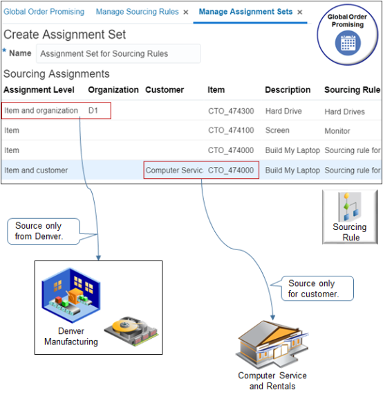

ソース・ルールを割り当てます。
「タスク」→「割当セットの管理」をクリックします。
「割当セットの管理」ページで、「処理」→「作成」をクリックします。
「割当セットの作成」ページで値を設定します。
属性
値
名前
ソース・ルールの割当セット

「処理」>「行の追加」をクリックし、値を設定します。
属性
値
割当レベル
項目
ノート
納期回答は、割当セットに割り当てるソースからのみ販売オーダーを履行します。
グローバル・レベルで少なくとも1つのソース・ルールを割り当て、Global Order Promisingでこれを使用して出荷元事業所を識別できるようにします。 そうしない場合、ユーザーはすべての販売オーダーで倉庫を指定する必要があります。
受注構成製造フローでは、同じ出荷元およびソースを使用する必要があります。
項目
CTO_474000
モデルを割り当てます。 この例では、CTO_474000がBuild My Laptopモデルです。
ソーシング・タイプ
ソース・ルール
ソース・ルールまたは物流構成表
自分のラップトップの作成のソース・ルール
詳細は、「ソース・ルール」を参照してください。
割当をさらに追加
複数のソース・ルールを追加して、別の方法で割り当てることができます。 Global Order Promisingには、様々な選択肢があります。
たとえば、3つの異なるソース・ルールを作成し、品目、組織および顧客に応じて異なる方法で割り当てるとします。
CTO_474000 Build My Laptop品目(モデル)をBuild My LaptopのSourcingルールに割り当てます。
顧客がComputer Service and Rentalsの場合にのみ、Build My Laptopのソーシング・ルールにCTO_474000を割り当てます。
オプション・クラスであるCTO_474300ハード・ドライブをハード・ドライブ・ソース・ルールに割り当てます。これは、ソース・ハード・ドライブに最適化された設定ルールです。
オプション・クラスであるCTO_474100画面を、ソース・モニターに最適化された、設定したルールであるモニター・ソース・ルールに割り当てます。 ソース・ルールの実行時に、D1 Denver ManufacturingからのみCTO_474100をソーシングします。
