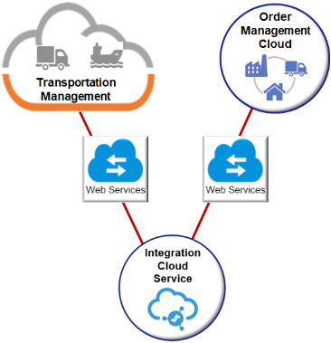

Webサービスの使用

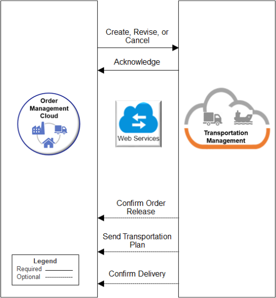

オーダー管理は、Transportation ManagementまたはGlobal Trade Managementと統合するように事前定義されていません。 更新13以降では、Integration Cloud Service、同期webサービスまたはその他の非同期Webサービスを使用して、輸送管理システムと統合できます。 更新13の前に、非同期webサービスのみを使用する必要があります。
webサービスを介して詳細を通信します。
必須。
販売オーダーの作成、改訂または取消時に、Order ManagementからTransportation Managementに詳細を送信します。
acknowledgementをTransportation Managementからオーダー管理に送信します。
オプション。
オプションとして、履行詳細をTransportation Managementからオーダー管理に送信します。 たとえば、Transportation Managementがオーダー・リリースを作成したことを確認し、更新されたスケジュール日を含む輸送プランを送信するか、配送日などの配送確認詳細を送信します。

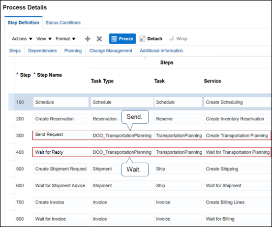

オーケストレーション・プロセスの設定
Transportation Managementにリクエストを送信するオーケストレーション・プロセス・ステップを追加します。 返信を待機する別のステップを追加します。
ノート
オーケストレーション・プロセスで事前定義済のDOO_TransportationPlanningタスク・タイプを使用します。 このタスク・タイプを使用すると、オーダー管理は輸送管理システムに新規リクエストを送信し、すでに存在するリクエストを更新または取り消すことができます。
ビジネス要件に応じて、オーケストレーション・プロセスのステップ・ワイズ・シーケンス内の任意の時点でDOO_TransportationPlanningを参照します。 たとえば、供給のソースを識別し、在庫を予約し、輸送を計画するようにオーケストレーション・プロセスを設定します。
レスポンスを待機します。

待機ステップを追加するには、リクエストの送信ステップをコピーし、必要に応じてコピーを変更します。
待機ステップの終了基準として、ステータス・コード属性のDOO_TP_REQ_ACCEPTED値またはCANCELED値を使用します。
フローは、Transportation Managementが販売オーダー・リリースを正常に作成したと応答するまで、次のステップに進みません。

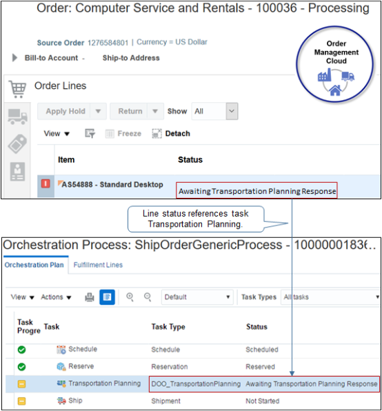

応答を処理します。
Transportation Managementからのレスポンスをオーケストレーション・プロセスの様々なステップ(輸送計画の完了後、Transportation Managementが配信証明を送信した後など)で処理します。 オーダー管理では、オーケストレーション・プロセスが現在DOO_TransportationPlanningタスクを実行していない場合でも、輸送プランの完了後にレスポンスを使用できます。
DOO_TransportationPlanningでは、インジケータを使用して、他のシステムで処理できるように、Transportation Managementが計画した各履行明細をマークします。
たとえば、Oracle Inventoryとの事前定義済統合では、このインジケータを含む履行明細を参照する出荷リクエストごとに輸送計画保留が設定されます。 統合では、Transportation Managementが輸送出荷プランを受信した後にのみ保留が解除されます。
実行時に、オーダー明細のステータス属性はオーケストレーション・プロセスのDOO_TransportationPlanningを参照し、輸送プランニング・レスポンス待ちのステータスを取得します。

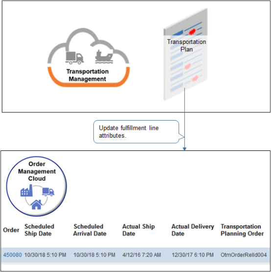

輸送計画の取得
オプションとして、Transportation Managementから輸送計画の詳細を取得し、Order Managementの属性を更新します。
ノート
Transportation Managementから更新されたスケジュール日とオーダー・リリース番号を取得します。
Transportation Managementに送信された販売オーダーがオーダー管理によって更新されないようにします。 このトピックの後半の制約に関する項を参照してください。
輸送計画および搬送確認の取得に関する次の点に注意してください。
輸送計画は、TaskInstanceStatusCode属性のDOO_TP_PLANNED値を使用します。
輸送プランによって、予定出荷日属性および予定到着日属性が更新されます。
Transportation Managementが輸送計画を2つの異なる出荷に分割すると、Transportation Managementはこれらの出荷の最新の日付をオーダー管理に送信します。 たとえば、出荷1が1月1日に搬送され、出荷2が1月15日に搬送される場合、Transportation Managementがオーダー管理に送信する輸送計画には、完成した出荷の最新日付(1月15日)のみが含まれます。
オーケストレーション・プロセスは、待機ステップにないときに輸送プランを受信すると、プランを拒否し、更新リクエストを拒否します。
オーケストレーション・プロセスが待機ステップに達していることを確認するには、オーダー管理がTransportation Managementに送信する最新の更新から、Transportation Managementがオーダー管理にプラン更新を送信するまでの約10分間を許可します。

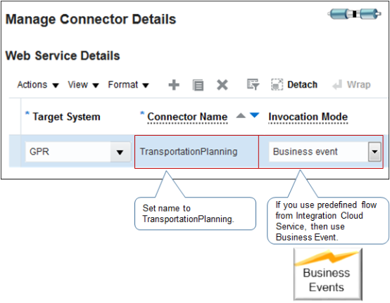

コネクタの設定
「コネクタ詳細の管理」ページでコネクタを設定します。
ノート
属性 |
説明 |
コネクタ名 |
コネクタにTransportationPlanningという名前を付けます。 オーダー管理では、フロー内の様々なロケーションでこの名前を使用します。 TransportationPlanningを使用すると、設定中またはトラブルシューティング中にフローに関係するコネクタを識別するのに役立ちます。 |
起動モード |
次の場合
ユーザー名 |
DOO_MANAGE_WEB_SERVICE_INTERFACE_TO_TRANSPORTATION_DATA_FOR_SALES_ORDER_PRIV権限があることを確認します。 権限の設定方法の詳細は、「Order Managementのセキュリティ・リファレンス」を参照してください。 |

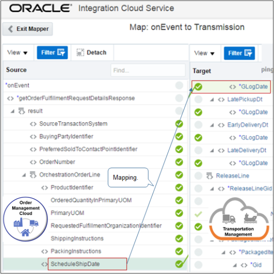

Integration Cloud Serviceの事前定義済統合の使用
統合の開始点として、Integration Cloud Serviceの事前定義済統合を使用します。 TransportationPlanningコネクタを使用して、ビジネス・イベントを介して接続します。
たとえば:
ノート
ビジネス・イベントによって統合がトリガーされます。
オーダー管理の1つの履行明細は、1つのオーダー・リリースと、Transportation Managementの1つのオーダー・リリース明細にマップされます。 たとえば、統合によって、オーダー管理のScheduleShipDate属性がTransportation ManagementのGLogDate属性にマップされます。
ビジネス要件を満たすように事前定義済統合を変更します。 たとえば、出荷セットまたは構成品目の履行明細をグループ化するには、それらをTransportation Managementの単一のオーダー・リリースにグループ化します。
Transportation Managementは、1つの履行明細にマップされるオーダー・リリース明細ごとに、オーダー管理にステータス更新を送信します。

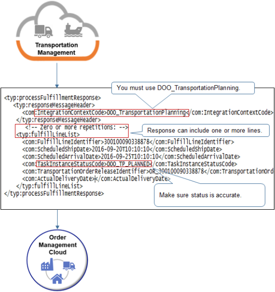

レスポンス・ペイロードの例
次に、Transportation ManagementがOrder Managementに送信するレスポンスの例を示します。
ノート
Integration Cloud Serviceの事前定義済統合では、この構造が使用されます。 変更する場合は、履行システムで送信する必要があるデータの例として、このペイロードを使用します。
レスポンスには、1つ以上の履行明細を含めることができます。
IntegrationContextCode属性は、DOO_TransportationPlanningタスク・タイプと同じである必要があります。
TaskInstanceStatusCode属性に、ステータスを正確に反映する値(DOO_TP_PLANNEDなど)が含まれていることを確認してください。 使用できるステータスの詳細は、「Order ManagementとTransportation Managementの統合」を参照してください。
画面印刷では、TransportationOrderReleaseIdentifier行が切り捨てられます。 ここが全てです。
