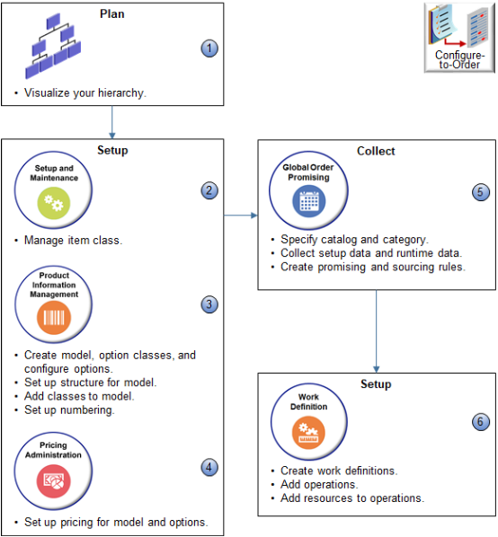

実績のある設定シーケンスの使用
構成モデルを設定するには、様々な作業領域を使用します。 メイク・フローのシーケンスの例を次に示します。
ノート
グラフィック・プログラムまたはペンと紙を使用して、階層をビジュアル化します。
「設定および保守」作業領域を使用して、品目区分を管理します。
製品情報管理作業領域を使用します。
モデルとオプション区分を作成し、オプションを構成します。
モデルの体系を設定します。
モデルにクラスを追加します。
採番の設定。
価格設定管理作業領域を使用して、モデルの価格設定を設定し、オプションを構成します。
Global Order Promising作業領域を使用します。
カタログとカテゴリを指定します。
設定データとランタイム・データを収集します。
納期回答およびソース・ルールを作成します。
作業定義作業領域を使用します。
作業定義を作成します。
追加操作。
工程へのリソース追加
階層の編成

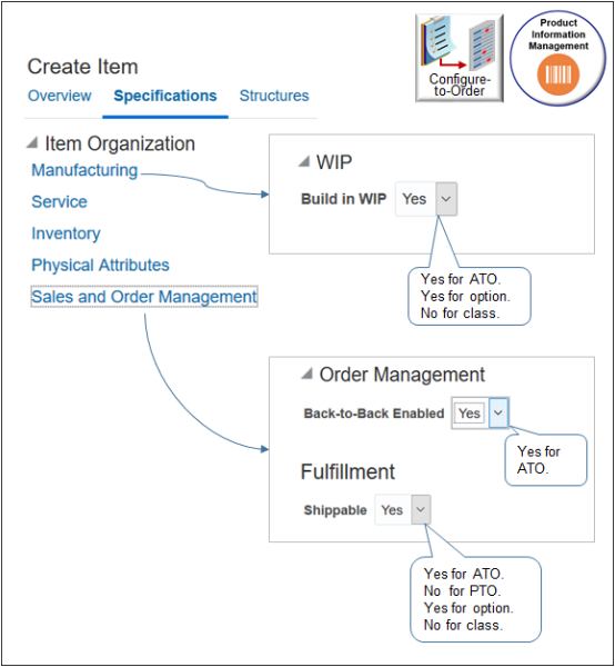

品目の設定
- 「タスク」>「品目の作成」をクリックして、モデル、各クラスおよび各オプションを作成します。
「仕様>製造業」をクリックします。
受注組立モデルおよび各オプションについて、製造品WIPをはいに設定します。 品目を作成するように製造に指示します。
受注組立モデルとその各オプションについて、「出荷可能」を「Yes」に設定します。 受注ピック・モデルとその各オプションについてNoに設定します。 返品や転送オーダーなど、注文へのピッキングはすでに作成されています。
任意のオプション区分について、出荷可能および製造品をNoに設定します。 クラスを作成または出荷しません。 クラスのオプションを作成して出荷します。
「仕様」>「販売およびオーダー管理」をクリックします。
すべての在庫組織の受注組立モデルに対してバック・トゥ・バック使用可能をはいに設定します。
受注組立モデルの「出荷可能」を「Yes」に設定します。 受注ピック・モデルとその各オプション区分およびオプションについてNoに設定します。
Product Information Managementで品目を作成するときに、受注組立品目または受注ピック品目の各コンポーネントに対してオプション属性をはいに設定します。 はいに設定すると、ユーザーは値を設定できるか、値を設定できないことを意味します。
たとえば、ハード・ドライブ・コンポーネントに対してオプションをはいに設定し、ユーザーがハード・ドライブのオプション(1TB、2TBなど)を選択しない場合、受注構成ではハード・ドライブに設定したデフォルト値が使用されます。
トランザクション属性を使用する場合は、実行時に新しい構成品目を作成するには、トランザクション属性の品目区分でスコープを構成照合に設定します。 オーダー組立モデルで一意のトランザクション属性ごとにスコープを設定する必要があります。 これを行わないと、オーダー管理によって値が保存されますが、サプライ・チェーン・オーケストレーションでは値が保存されないか、製造に送信されません。

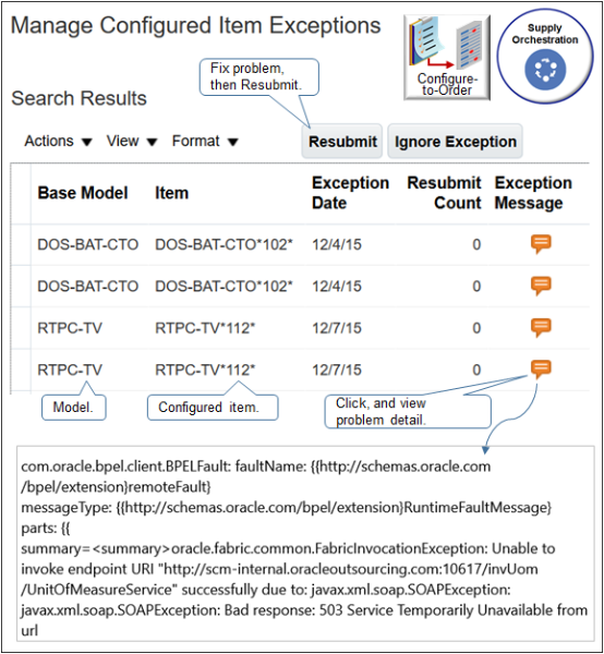

トラブルシューティング
構成モデルは2つのフェーズで設定します。
Product Information Managementでモデルとオプション、区分、階層を作成します。
モデルに関する詳細をダウンストリーム・システムに送信します。
「構成品目例外の管理」ページを使用して、このステップで実行されるほとんどのエラーを調べます。 エラーを修正して再送信するか、無視してください。
詳細は、「受注構成の問題のトラブルシューティング」を参照してください。
