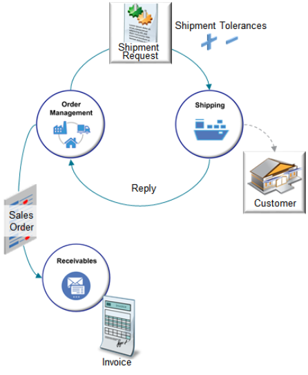

仕組み
仕組み
  1. Oracle Order Managementは、出荷リクエストを作成し、Oracle Shippingに送信します。 リクエストには出荷許容範囲が含まれます。
  2. Shippingによって許容範囲が強制され、明細が出荷されてから、オーダー管理に返信が送信されます。
  3. オーダー管理は履行明細を評価して、次のオーケストレーション・プロセス・ステップに進むか、明細を分割するかを決定します。
  4. オーダー管理が販売オーダーをReceivablesに送信した。
  5. Receivablesはトランザクションを請求します。
