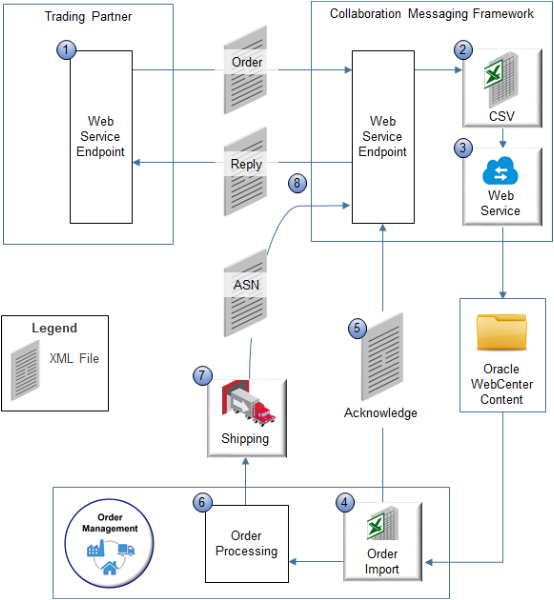

Order ManagementでのB2Bメッセージングの仕組み
コラボレーション・メッセージング・フレームワークでは、webサービスを使用して取引先とオーダー管理の間で販売オーダー詳細を伝達します。 これらの詳細はXMLペイロードで通信します。
 ノート
            取引パートナは、サーバーに設定して有効にしたwebサービス・エンドポイントを使用して、コラボレーション・メッセージング・フレームワーク上のCollaborationMessage Webサービスにソース・オーダーを含むXMLドキュメントを送信します。
            コラボレーション・メッセージング・フレームワークでは、各ソース順序がオーダー管理でサポートされるCSV形式(カンマ区切り値)に変換されます。
            コラボレーション・メッセージング・フレームワークでは、webサービスを使用してCSVファイルをOracle WebCenter Contentのフォルダにアップロードします。
            CSVファイルを販売オーダーに変換するには、注文インポート・テンプレートとスケジュール済プロセスを使用します。
            コラボレーション・メッセージング・フレームワークは、スケジュール済プロセスの実行時に使用されるビジネス・イベントをサブスクライブします。 オーダー管理はイベントを認識し、コラボレーション・メッセージング・フレームワークを介してOAGISメッセージ(Open Applications Group Integration Specification)でオーダー確認を取引先に送信します。
            オーダー管理は販売オーダーを処理し、オーダー履行のために出荷に送信します。
            Oracle Shippingは出荷を作成および処理します。
            出荷は搬送を終了し、OAGISメッセージで出荷確認および事前出荷通知をコラボレーション・メッセージング・フレームワークを介して送信し、次に取引先に返信します。
