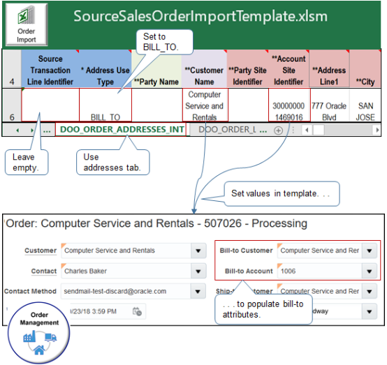

オーダー・ヘッダー属性のインポート
オーダー・ヘッダーに請求先属性を移入します。
請求先顧客
請求先アカウント
DOO_ORDER_ADDRESSES_INTタブの属性を使用します。
属性 |
値 |
住所使用タイプ |
BILL_TO |
顧客名 |
コンピュータ・サービスやレンタルなど、インポートする顧客の名前。 この属性は、住所使用タイプにBILL_TOが含まれている場合にのみ使用します。 |
アカウント・サイト識別子 |
アカウントを一意に識別する値(300000001469016など)。 この属性は、住所使用タイプにBILL_TOが含まれている場合にのみ使用します。 |
ソース・トランザクション明細識別子 |
空のままにします。 |

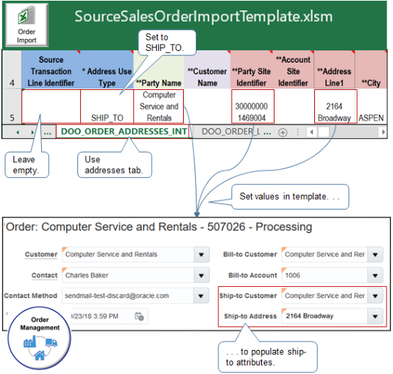

オーダー・ヘッダーに出荷先属性を移入します。
出荷先顧客
出荷先住所
属性 |
値 |
住所使用タイプ |
SHIP_TO |
パーティ名 |
コンピュータ・サービスやレンタルなど、インポートするパーティの名前。 この属性は、住所使用タイプにSHIP_TOが含まれている場合にのみ使用します。 |
パーティ・サイト識別子 |
パーティ・サイト住所を一意に識別する値(300000001469004など)。 この属性は、住所使用タイプにSHIP_TOが含まれている場合にのみ使用します。 |
ソース・トランザクション明細識別子 |
空のままにします。 |

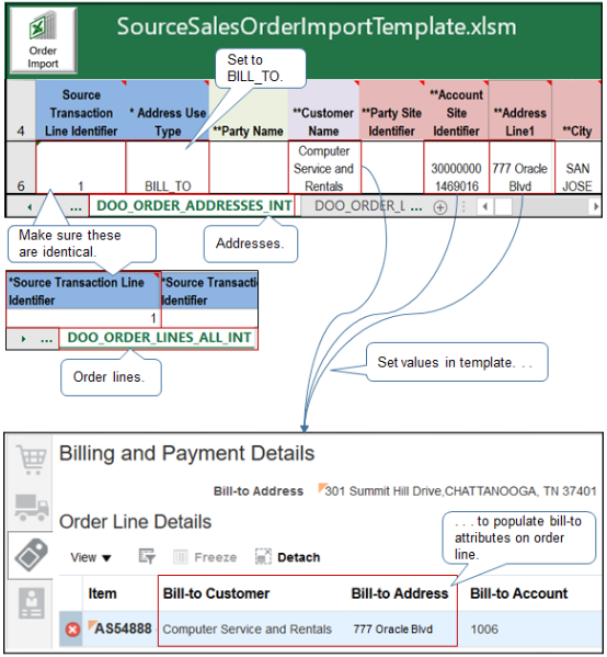

オーダー明細の請求先属性の移入
請求先顧客
請求先住所
この属性の設定を除き、オーダー・ヘッダー属性の移入に使用する値と同じ値を設定します。
属性 |
説明 |
ソース・トランザクション明細識別子 |
ソース・システムのトランザクション明細を一意に識別する値(1など)。 |
ノート
DOO_ORDER_LINES_ALL_INTおよびDOO_ORDER_ADDRESSES_INTのソース・トランザクション明細識別子を同じ値に設定してください。
インポートでは、ソース・トランザクション明細識別子を使用して、DOO_ORDER_ADDRESSES_INTの住所とDOO_ORDER_LINES_ALL_INTのオーダー明細との関係を作成します。
ソース・トランザクション明細識別子の値を設定するのは、オーダー明細の出荷先住所がオーダー・ヘッダーの出荷先住所と異なる必要がある場合のみです。
出荷先住所がオーダー・ヘッダーとすべてのオーダー明細で同じ場合は、DOO_ORDER_ADDRESSES_INTタブのこれらの属性を空のままにします。
ソース・トランザクション明細識別子
ソース・トランザクション・スケジュール識別子

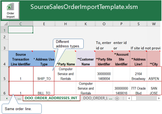

住所使用タイプの設定
住所使用タイプ属性をBILL_TOまたはSHIP_TOに設定すると、テンプレートはこれらの値を使用して、オーダー・ヘッダーのBILL_TOおよびSHIP_TO属性を移入するときに使用する行を決定します。 たとえば、DOO_ORDER_ADDRESSES_INTの行5で住所使用タイプをSHIP_TOに設定し、行5の住所Line1属性に123 Main Streetが含まれている場合、インポートによってオーダー・ヘッダーの出荷先住所が123 Main Streetに設定され、この値がオーダー・ヘッダーからすべてのオーダー明細の出荷先住所にカスケードされます。

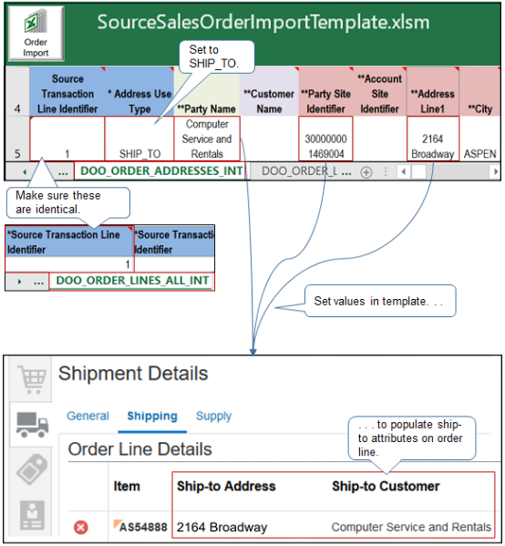

オーダー明細の出荷先属性の移入
出荷先顧客
出荷先住所
同じオーダー明細に請求先および出荷先を設定
