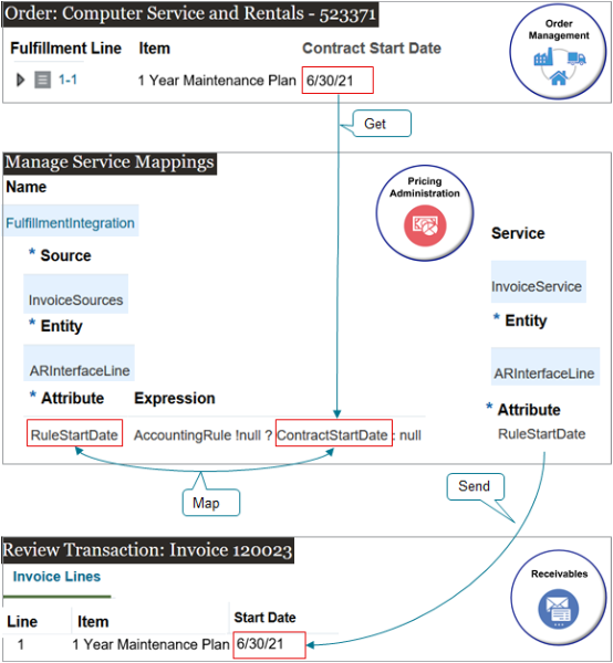

この例では、サービス・マッピングを使用して、販売オーダーの履行明細の契約開始日を売掛/未収金の請求書の請求書明細の開始日にマップします。

実行時に、サービス・マッピングは履行明細から契約状態日付の値を取得し、それをRuleStartDateにマップして、売掛管理に値を送信します。
Receivablesでは、請求書明細の開始日属性に値が表示されます。

売掛管理に送信するペイロードが、販売オーダーの履行明細から契約開始日を取得する方法を指定します。 RuleStartDateに正しい値を移入するようにロジックを記述します。

AccountingRule !null ? ContractStartDate : null
このコードの意味は次のとおりです。 AccountingRuleの場合。
値が含まれ、ContractStartDateの値を使用してRuleStartDateに移入
値が含まれていない場合は、ContractStartDateを空のままにします

ページの下部にあるARInterfaceLine領域で、「処理」>「行の追加」をクリックしてRuleStartDate属性を追加し、オーダー管理がInvoiceServiceを介して通信できるようにします。
属性
値
属性
RuleStartDate
これで、ペイロードにRuleStartDate属性が含まれます。

この品目の契約開始日が2021年6月30日であるとします。
「送信」をクリックします。
オーダー番号が523371で、オーケストレーション・プロセスによってオーダー明細がスケジュールおよび出荷されるとします。

「トランザクションのレビュー」ページの請求書詳細領域で、保証がある請求書明細の値を確認します。
属性
値
開始日
6/30/21
