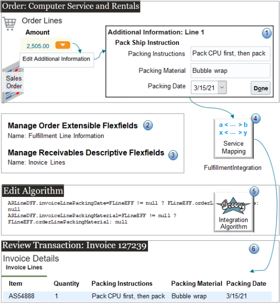

Order ManagementとOracle Receivables間の独自のオーダー明細属性の統合
オーダー管理の拡張可能フレックスフィールドを使用して、独自のオーダー明細詳細を取得し、それらを付加フレックスフィールドに送信して、Oracle Receivablesで請求書に関するこれらの詳細を表示できます。
ノート
  1. オーダー管理で新しい販売オーダーのオーダー明細を作成するときに、独自の出荷詳細を追加する必要があるとします。 オーダー入力スペシャリストは、オーダー明細の金額列の下矢印をクリックし、追加情報の編集をクリックして、それを使用して詳細を追加します。
    • 梱包指示
    • 梱包資材
    • 梱包日
  2. これらの属性を履行明細情報拡張可能フレックスフィールドに追加します。
  3. 請求書明細付加フレックスフィールドを編集して、請求書明細に出荷詳細を表示できるようにします。
  4. FulfillmentIntegrationサービス・マッピングを変更して、オーダー管理とAccounts Receivableの付加フレックスフィールド間で拡張可能フレックスフィールドをマップします。
  5. 通信するデータを指定する統合アルゴリズムを作成します。
  6. 請求作業領域を使用して、出荷詳細を含む請求書を確認します。

    オーダー管理者権限を使用して、価格設定管理作業領域で使用する統合アルゴリズムおよびサービス・マッピングにアクセスし、統合を設定します。
  2. 「タスク」をクリックし、Order Management Configurationの下の「サービス・マッピングの管理」をクリックします。
  3. サンドボックスを入力します。
  4. 「サービス・マッピングの管理」ページの名前列で、FulfillmentIntegrationをクリックします。
  5. エンティティを変更します。
    • 「サービス・マッピングの編集」ページのエンティティ・タブで、値を含む行をクリックします。
      属性
      エンティティ
      TransactionLineDff
    • 詳細領域で、必要な属性があることを確認します。 欠落している場合は、ここで追加します。
      属性
      タイプ
      FulfillLineId
      Long

    • TransactionLineDff「詳細」領域で、属性を追加します。
      属性
      ビュー・オブジェクト属性
      FulfillLineId

  7. オーダー管理がOracle Receivablesとの通信に使用するサービスにカスタム属性をマップします。
    • 「サービス」をクリックします。
    • サービス・リストで、値を持つ「行」をクリックします。
      属性
      サービス
      InvoiceService
    • InvoiceService「詳細」領域で、値を持つ行をクリックします。
      属性
      エンティティ
      TransactionLineDff
    • ページの下部にあるTransactionLineDff「エンティティ」領域で、カスタム属性を追加して、Order ManagementがInvoiceServiceを介して通信できるようにします。

統合アルゴリズムの作成
必要なロジックを実装するには、別のヘルプ・トピックから統合アルゴリズムを変更します。
  1. 価格設定管理作業領域に移動します。
  2. 「タスク」をクリックし、Order Management Configurationの下の「アルゴリズムの管理」をクリックします。
  3. 「アルゴリズムの管理」ページで、「処理」>「作成」をクリックします。
  4. 「アルゴリズムの作成」ページで、値を設定します。

  10. 条件の実行領域で、「条件の追加」>「デフォルト処理」をクリックします。
  11. アクション・ウィンドウでコードを追加し、「保存」をクリックします。
    ARLineDFF.invoiceLinePackingDate=FLineEFF != null ? FLineEFF.orderLinePackingDate: null

設定のテスト
  1. 販売オーダーを作成します。
    • 「オーダー管理」作業領域に移動し、販売オーダーを作成します。
      属性
      Customer
      Computer Service and Rentals
    • オーダー明細を追加し、明細に値を設定します。
      属性
      項目
      AS54888
      数量
      1
    • オーダー明細の「下向き矢印」をクリックし、「追加情報の表示」をクリックします。
    • 表示された「追加情報」ダイアログで、「出荷指示」をクリックし、出荷指示領域に梱包資材および梱包日フレックスフィールド属性が含まれていることを確認します。
    • フレックスフィールド属性にテスト値を追加し、「完了」をクリックします。
      属性
      梱包指示
      梱包指示のテスト値。
      梱包資材
      梱包資材のテスト値。
      梱包日
      梱包日のテスト値。
    • 「送信」をクリックします。

  2. オーダー管理が売掛管理にデータを正しく送信することを確認します。
    • 売掛管理の管理に必要な権限があることを確認します。 詳細は、「Order Managementの実装に必要な権限」を参照してください。
    • 請求作業領域に移動し、「タスク」>「トランザクションの管理」をクリックします。
      詳細は、「売掛/未収金クレジットの現金化の使用」に移動し、売掛/未収金トランザクションを完了するための要件を検索します。
    • 「トランザクションの管理」ページで、トランザクションを検索します。
      属性
      ビジネス・ユニット
      Vision Operations
      トランザクション・ソース
      分散オーダー・オーケストレーション
      リファレンス
      55748
    • 「トランザクションのレビュー」ページの請求書詳細領域で、請求書に梱包指示、梱包資材および梱包日の属性および属性値が含まれていることを確認します。
