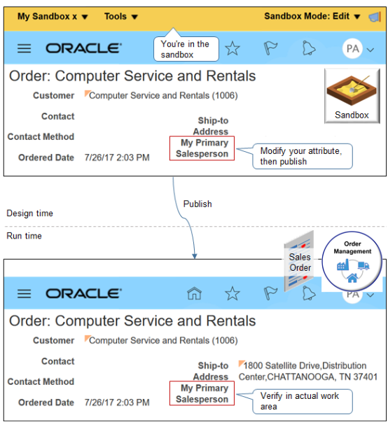

この例では、My Sandbox(自分のサンドボックス)という名前のサンドボックスを作成し、Primary Salesperson(プライマリ営業担当)属性を公開し、My Primary Salesperson(自分のプライマリ営業担当)と表示されるように表示名を変更します。 画面印刷などの詳細は、「サンドボックス・ページのカスタマイズを介してオーダー入力フォームにプライマリ営業担当値リストを表示する方法。(ドキュメントID 2394038.1)」を参照してください。

サンドボックスにいることを確認します。 ページ上部にバナーが表示されていることを確認します。 バナーにはサンドボックスの名前が含まれます。

オーダー・ヘッダーにプライマリ営業担当属性が表示されていることを確認します。

オーダー・ヘッダーにMy Primary Salesperson(自分のプライマリ営業担当)が表示されるようになったことを確認します。
公開:
右上隅にある「自分のサンドボックス」>「公開」をクリックします。
「サンドボックスの詳細」ページで、「公開」をクリックします。
ダイアログで、「公開に進む」をクリックします。
サンドボックスにはさらに長く表示されます。 オーダー管理に戻ります。
サンドボックスで前に行った検証を繰り返しますが、今度はサンドボックスの外にあるオーダー管理作業領域を使用します。
