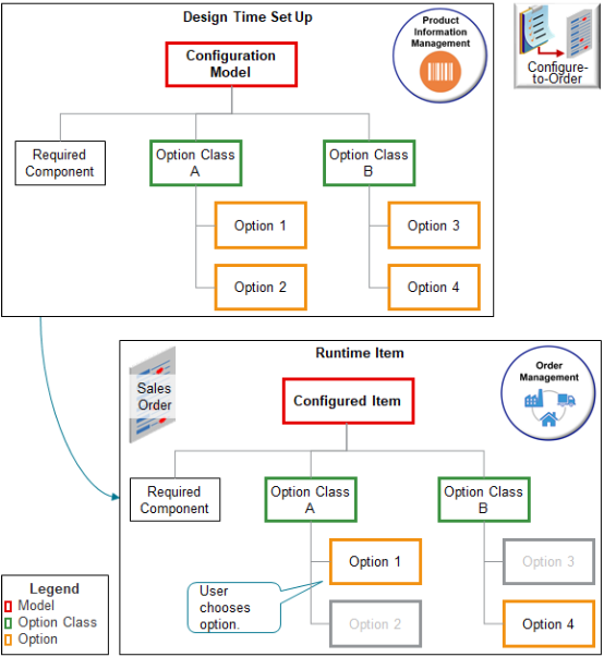

構成モデルの一般的な構造を次に示します。
構成モデルの汎用構造。

構成モデル
各コンポーネントに対して選択できるオプションを指定する構造。 コンポーネントが必要であることを指定することもできます。 設定時にモデルを指定します。 実行時にモデルをオーダーまたはビルドしません。
オプション区分
構成オプションの編成に使用するオブジェクト。
構成オプション
オブジェクト・クラスの子。 ハード・ドライブ、モニター、マウスは、それぞれ構成オプションの例です。 構成オプションの値は、実行時に使用可能なオプションのリストから選択できます。
構成品目
ユーザーが選択した1つ以上の構成オプションを含む品目。 ハード・ドライブ、モニターおよびマウスを選択できるデスクトップ・コンピュータは、構成品目の例です。 構成品目は、実行時に行う選択の結果です。
必要なコンポーネント
選択できないモデル内のコンポーネント。 たとえば、通常は、ラップトップ・コンピュータをオーダーするときに冷却ファンを選択することはできません。
ノート
  • 設計時に、製品情報管理作業領域でモデルとクラス、オプション、構成を作成します。
  • 実行時に販売オーダーの「オーダー管理」作業領域でオプションを選択します。

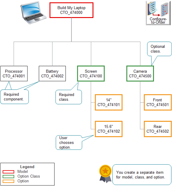

次に、構成モデルの例を示します。
構成モデルの例。
ノート
  • モデル、各オプション区分および各オプションは、製品情報管理作業領域で作成する個別の品目です。 たとえば、CTO_474000はモデルの品目名、CTO_474100は画面オプション・クラスの名前、CTO_474101は14インチ画面オプションの名前です。
  • このモデルでは、プロセッサとバッテリは必須のコンポーネントです。 ノート・パソコンがないとオーダーできません。
  • 画面オプション区分は必須です。 画面なしでラップトップをオーダーすることはできませんが、14インチ画面または15.6 "画面をオーダーできます。
  • カメラ・オプション・クラスはオプションです。 カメラなしでノート・パソコンをオーダーできます。 カメラを追加する場合は、前面カメラ、背面カメラ、または前面カメラと背面カメラを追加できます。
  • 実行時にオプションを選択します。
