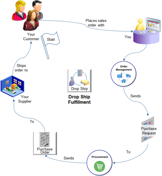

顧客が販売オーダーを出し、直接出荷するとします。
オーダー管理は、購買リクエストをOracle Procurementに送信し、サプライヤと一緒に購買オーダーを発行してから、サプライヤが顧客に直接出荷します。
品目の購買オーダーと、顧客に直接出荷する方法を説明した指示を指定します。
サプライヤまたは受託製造業者が品目を出荷し、企業が利益を挙げます。
