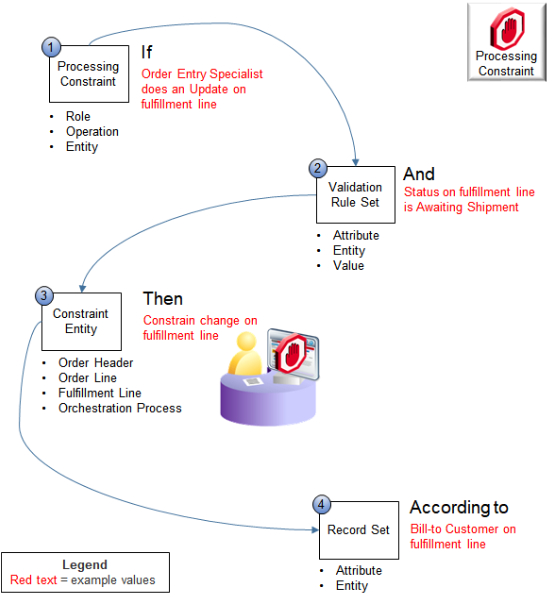

処理制約では、次のロジックが適用されます:
  • 検証ルール・セットがtrueで、ユーザーが処理制約によって防止されるレコード・セットに対する処理を試行した場合は、操作を制約してメッセージを表示します。
例について考えてみます。
処理制約で使用するロジック。
この例の動作は次のとおりです:
ステップ
オブジェクト
説明
1
処理制約
オーダー入力スペシャリスト・ロールが履行明細エンティティに対して更新操作を行う場合:
2
検証ルール・セット
また、履行明細エンティティの「ステータス」属性に「出荷待ち」の値が含まれている場合は、次のようになります:
3
制約エンティティ
次に、オーダー入力スペシャリストが行おうとしている変更を制約します:
4
レコード・セット
履行明細エンティティの請求先顧客属性に従って。
