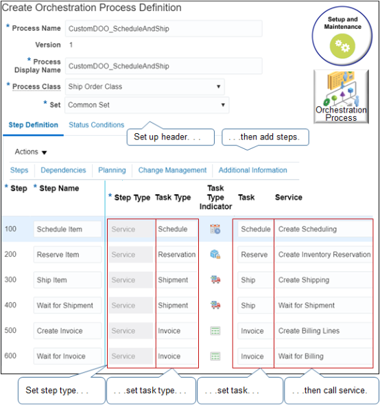

オーケストレーション・プロセスの作成
  1. 「設定および保守」作業領域に移動してから、タスクに移動します:
    • オファリング: オーダー管理
    • 機能領域: オーダー
    • タスク: オーケストレーション・プロセス定義の管理
  2. 「オーケストレーション・プロセス定義の管理」ページで、「処理」>「作成」をクリックします。
  3. 「オーケストレーション・プロセス定義の作成」ページで値を設定し、「保存」をクリックします。
    属性
    プロセス名
    CustomDOO_ScheduleAndShip
    設定ページでは、CustomDOO_プレフィクスが自動的に追加されます。 作成するオーケストレーション・プロセスには、このプレフィクスを使用する必要があります。
    名前は80文字(プレフィクスを含む)を超えることはできません。
    プロセス表示名
    任意の値を入力します。 スペースを含めないでください。 入力した値は、「設定および保守」作業領域およびオーダー管理作業領域全体に表示されます。
    プロセス区分
    出荷オーダー区分
    オーケストレーション・プロセス・クラスには、オーケストレーション・プロセスに割り当てることができる一連のステータスが含まれています。
    オーケストレーション・プロセスに必要なステータスを含むクラスを選択します。
    セット
    共通セット
    ノート
    • セットはビジネス・ユニットの集合です。 これを使用して、ビジネス・ユニットを編成し、オーケストレーション・プロセスにアクセスできるビジネス・ユニットを制御します。
    • ビジネス・ユニットがオーケストレーション・プロセスにアクセスできるようにするセットを選択します。
    • 事前定義された共通セットを使用して、多数のビジネス・ユニットへのアクセスを提供します。
    • 指定したセットにビジネス・ユニットを追加する必要があります。
オーケストレーション・プロセス・ステップの追加
  1. 「ステップ定義」タブで、「処理」>「行の追加」をクリックします。
  2. 値を設定し、「保存」をクリックします。
    属性
    説明
    ステップ名
    ステップの目的を説明するテキストを入力します。 この例では、Schedule Productと入力します。
    ステップ・タイプ
    このステップで処理するタイプを示す値を選択します。
    たとえば、このステップで条件付き分岐を実行する必要がある場合は、条件付きを選択します。 この例ではサービスをコールするため、サービスを選択します。
    タスク・タイプ
    オーダー管理が履行タスクの実行に使用するサービスのグループを選択します。 この例では、スケジュールを選択します。
    タスク
    このステップで実行する必要があるタスクを選択します。 この例では、スケジュールを選択します。
    サービス
    このステップでコールする必要があるサービスを識別します。 この例では、スケジューリングの作成を選択します。
  3. ステップ1と2を繰り返します。 次の値を使用します。
    属性
    ステップ名
    製品の予約
    ステップ・タイプ
    サービス
    タスク・タイプ
    予約
    タスク
    予約
    サービス
    在庫予約の作成
    ヒント:
    各ステップの追加時に正しい順序を維持するには、最後に追加した「ステップ」をクリックし、「行の追加」をクリックします。 作業内容が失われないようにするには、各ステップを追加した後で「保存」をクリックします。
  4. ステップ1と2を繰り返します。 次の値を使用します。
    属性
    ステップ名
    出荷製品
    ステップ・タイプ
    サービス
    タスク・タイプ
    出荷
    タスク
    出荷
    サービス
    出荷の作成
  5. ステップ1と2を繰り返します。 次の値を使用します。
    属性
    ステップ名
    製品出荷の待機
    ステップ・タイプ
    サービス
    タスク・タイプ
    出荷
    タスク
    出荷
    サービス
    出荷の待機
    終了基準
    出荷済
    このステップでは終了基準も指定することに注意してください。
  6. ステップ1と2を繰り返します。 次の値を使用します。
    属性
    ステップ名
    請求書の作成
    ステップ・タイプ
    サービス
    タスク・タイプ
    請求書
    タスク
    請求書
    サービス
    請求明細の作成
  7. ステップ1と2を繰り返します。 次の値を使用します。
    属性
    ステップ名
    請求書の待機
    ステップ・タイプ
    サービス
    タスク・タイプ
    請求書
    タスク
    請求書
    サービス
    請求の待機
