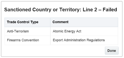

  2. 黄または赤の取引コンプライアンス・ステータスが表示されているをクリックします。
  3. 履行明細詳細領域で、「取引コンプライアンス」をクリックし、赤または黄の取引コンプライアンス・ステータスの横にある「詳細の表示」をクリックします。
    「履行明細例外の管理」ページには、赤または黄の取引コンプライアンス・ステータスの横に詳細の表示リンクのみが表示されます。
  4. 取引管理タイプを表示する事前定義済参照を確認します。
    たとえば、履行明細は、反テロなどの貿易統制、および原子力法などの統制の詳細を参照する場合があります。
    履行明細が参照する取引管理のタイプ
